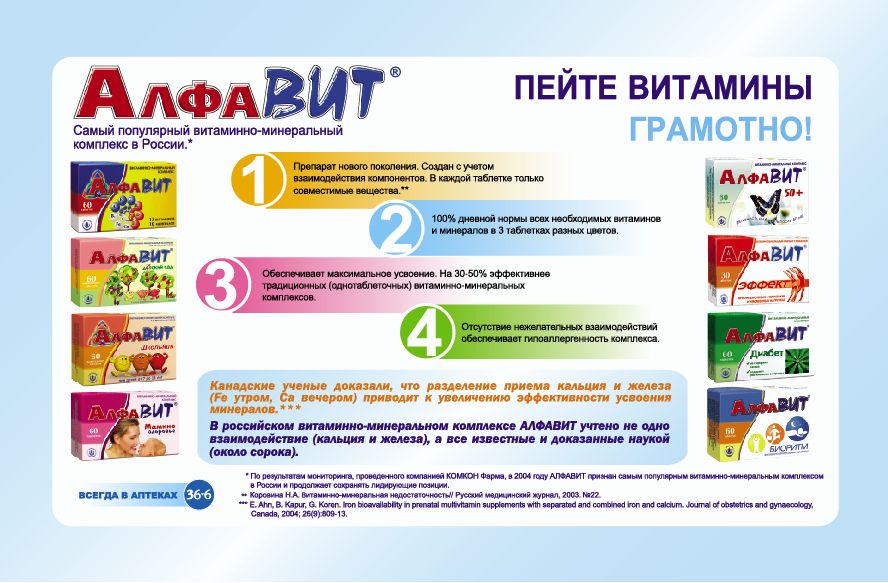

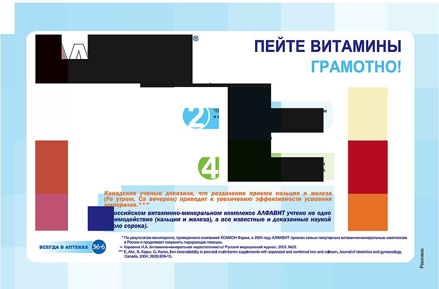

Dist 7 ненормально плющит епс с внедр. картинками с альфа-каналами
  • Автор темы Автор темы arrierguard
arrierguard
333
14
Исходник -- eps от AI9.
В файле фч замечено ASCII encoding и две картинки с альфа-каналами (какие -- не распознал). Кстати все плашки, и с градиентом -- тоже внедренные картинки.
Мак. Quark 4.11 -> (ppd Brisque lev 2) PS -> Dist 7 (PDF 1.3).
"Но как?!!" (С) д-р Ватсон.
    95.7 КБ · Просм.: 876
    56.5 КБ · Просм.: 813
Ответ: Dist 7 ненормально плющит епс с внедр. картинками с альфа-каналами
он не делает этого ненормально, т.к. вообще этого не делает. Епс в дистиллер киньте, что получилось?
