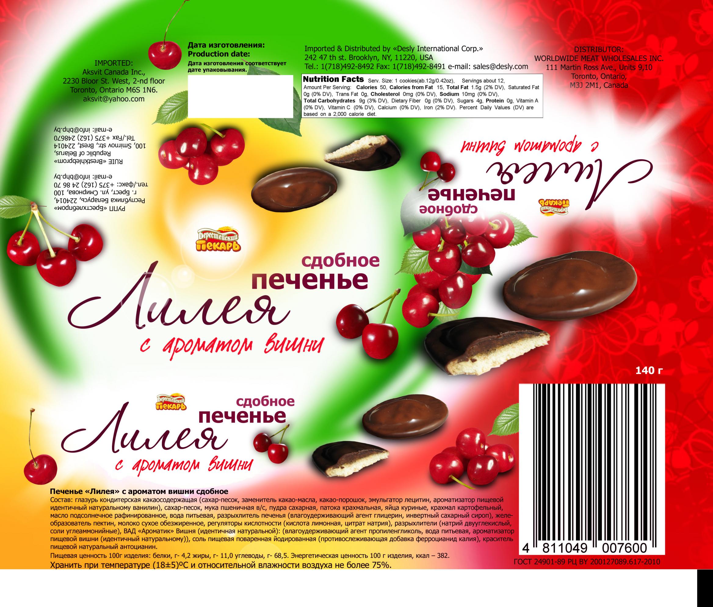

Вчера закончил макет для нового печенья Лилея! Вроде бы получилось не плохо.

Каким способом предпологается печатать макет? Флекса, глубокая печать?

Я бы поправил следующие вещи:
- колористику, уж очень зубодробительная, т.е. негармоничная
- нехорошо выглядят рядом два близких, но разных шрифта - "Лилея" и "с ароматом вишни" и рядом "сдобное печенье" - очень тяжелое
- надпись "Лилея" очень хилая
- фото продукта пропадает рядом с вишнями
suntory это ж другая страна! Брест!
Ответ: Дизайн для БРЕСТХЛЕБПРОМА
Так белорусам это вообще не нужно, табличка для дистрибьютора в США, над ней как раз про него.
Кстати почему у текста про канадских дистрибьюторов вдруг выключка по центру?
Единицы размерности надо отбивать хоть каким-нибудь пробелом, и желательно оформлять в едином стиле
а у Вас: 0g, 4g, 9g, 100г (одновременно со 100 г, чуть позже)
белки, г- 4,2 жиры, г- ... вообще выше всяких похвал, другой стиль, дефис вместо тире, не отбит слева пробелом, и запятых у Вас перед жирами-углеводами не положено, разбирайся покупатель, к чему это "г- 4,2" относится.
(Да, я знаю, что Вы скорее всего скопипастили материалы заказчика, но оправдание ли это?)
Еще добавлю - половинка печенья сломана неаппетитно, случайным образом.
А то что на картинках больше похоже на черешню, а листья какие-то пластмассовые :-)
про изайн промолчу ибо не нравится, а вот про фото скажу, это не рекламное фото, вообще непонятно как оно могло попасть на этикеткуююю В данном случае дизайн упаковки надо было начинать с совета заказчику переснять их продукцию у нормального фотографа...
funny1, дизайн не начинается с фотографии. Дизайн начинается с... дизайна (проекта).
funny1, проект и концепция - это разные вещи? :)
Концептуальный проект ) Думаю попали в категорию.
Пора уже что-нибудь отрывать за такие падающие тени.
Вообще всё уныло.
Ну... Да, в целом неплохо. В трудах классиков котегорически не рекомендуется класть тень под продукты питания, кроме этого на лице у вас штрих-код, надо было на жо... На зад упаковки запихать.
Было бы лучше если вы представили упаковку собраном (а не развёрнутом как с'час) виде. Тогда будет видно, что есть проблемы с «клонированием» объектов
