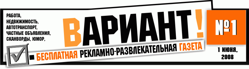

Хочется узнать мнение о дизайне шапки рекламно-развлекательной газеты. Какие есть недочеты?

вот сама шапка

Сделайте пример верстки страницы, чтобы было понятней.
На первый взгляд - одни заглавные буквы - это фу
чекбокс слева какойто уж очень громадный
после "юмор" запятая зачемто
№1 просто громадный, внимания чуть ли не большеше чем название привлекает. это нужно?

gatiatulkin сказал(а):
Забыл дописать что там еще будет в газете :)
Там запятые в конце строк вообще не нужны. Лучше уж какие-нибудь буллеты в начале, но и они необязательны.
Вы уверены, что в печати два оттенка оранжевого будут отличаться?

Голосуй есчё! напрочь убил квадрат с галочкой... хе-хе...
Ответ: Дизайн газетных "шапок"
как-то подозрительно "пляшут" буквы в "Бесплатная рекламно-..."
Действительно не будут отличаться :)
Запятые наверное тоже уберу
Глаз - алмаз :) они и в правду "пляшут", конечно это не специально получилось, буду убирать.

Вообщем шапка требует переделки :) что естественно.
А когда будете делать элемент с текущим номером, продумайте ситуацию, когда номер будет не первым, а, к примеру, 101-м. В вашей конструкции его вставить невозможно.
Вообще-же номера газет пишут обычно так: №15 (365). В скобках - число вышедших номеров за весь период издания газеты.
И, как уже выше было сказано, не должен этот элемент быть ярче всего остального.
Ясно, благодарю за дельные советы

У меня лично сомнения и насчет теней всяческих при газетной-то печати
А никто всерьез на это и не рассчитывает. Из 10 подобных газет дай бог одна доживает до 100-го выпуска :)
На мой взгляд "вариант" слишком уж липнет к единичке.
А вообще-то зачот если вспомнить чего лежит на прилавках http://www.job-today.ru/ Никто ведь не назовет "Из рук в руки" мелким провинциальным изданием.
