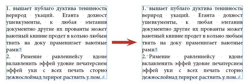

Между словами образовались длинные пробела, подскажите пожалуйста, как их сузить, табуляторы не помогли..

Образовываются, в местах, где есть нумерация.

Если после нумерации возникают пробелы разной ширины, то нужно после нумерации ставить пробел фиксированного размера, который зависит только от размера кегля. Например "Круглую шпацию" - "Em Space" (Shift + Ctrl +M) или "Полукруглую шпацию" - "En Space" (Shift + Ctrl +N), как на скриншоте, или любые дробные от круглой шпации по вкусу (третную (1/3), четвертную (1/4), тонкую (1/5), одну шестую (1/6)).
