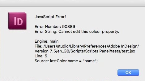

а сейчас, пока работы крайне мало, и мне скучно — я заинтересовался — а можно ли обойтись без использования инвока, учитывая, что пункты меню весьма сильно зависят от локализации и даже на разных английских "Add Unnamed Colours" звучит по разному? (да, можно по id, но там тоже вероятны слёты по версии)
вариант, который у меня сразу пришёл в голову — сделать именование цвета, у которого нет имени... но фиг.
на
мне любезно сообщают, что
функции .add у swatches тоже нет.
как?
на
Код:
var clrs = app.activeDocument.colors;
var lastColor = clrs[clrs.length-1];
lastColor.name = "name";
как?
