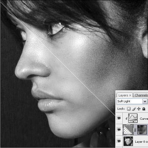

Пробовал как-то плагин Old Movie - не понравилось. Имитация зерна такая же неправильная, как и в фотошоповском фильтре Film Grain.
На плёнке зерно сильнее заметно на тёмных участках, в то время как на светлых, оно или малозаметно, или совсем не заметно, если плёнка недоэкспонированная.
Как вариант, для имитации этого явления, можно использовать маску созданную на основе исходного изображения.
Само зерно, при этом, можно добавить в режиме смешивания слоёв.

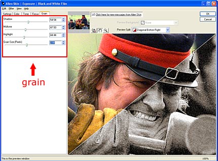

nicothin сказал(а):
все это мне известно, спсибо.
Ну дыг?
Exposure 2 gives you the most realistic grain on the market, now with even more control over sharpness, color variation, and intensity throughout the tonal range. And since Exposure 2’s grain size automatically adjusts to your image size, you get consistent results across all of your cameras.
Exposure® 2: The world’s best film simulator just got better.
Есть там и раздельное регулирование количества зерна для теней/светов.
Можно и размер/тип зерна разднльно делать в несколько проходов.
