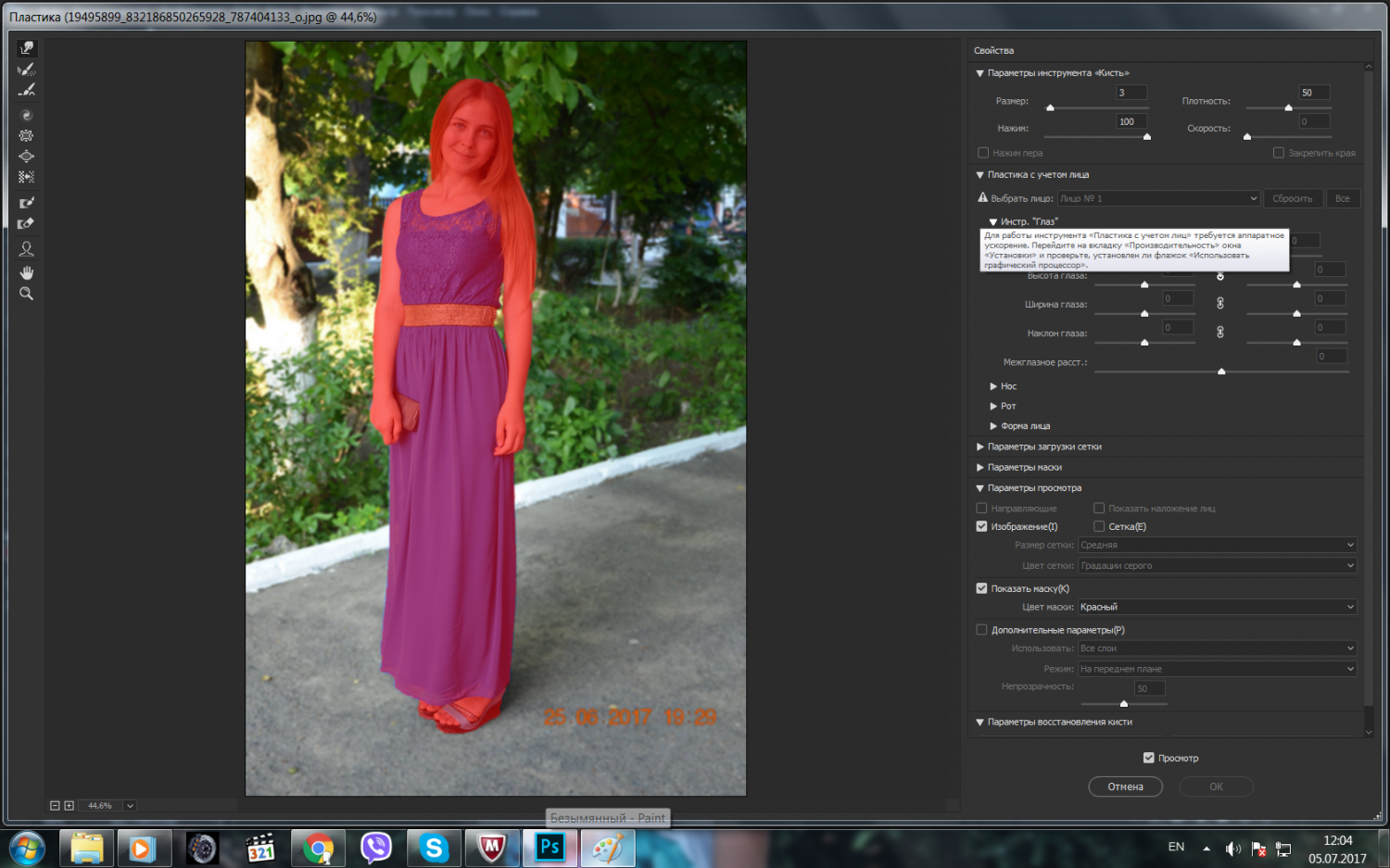

Знаю что должна поставить галочку там где написала латинский в но не получается.
    640.2 КБ · Просм.: 2 813
В переводе на человеческий это означает "у меня в фотошопе не работает какой то фильтр изза того, что видеокарта не поддерживает аппаратное ускорение"? Если да, то это, собственно и ответ. Хотя странно - что за фильтр такой и с чего вы взяли, что не работает именно поэтому? 'hmmm'
Может там другая причина

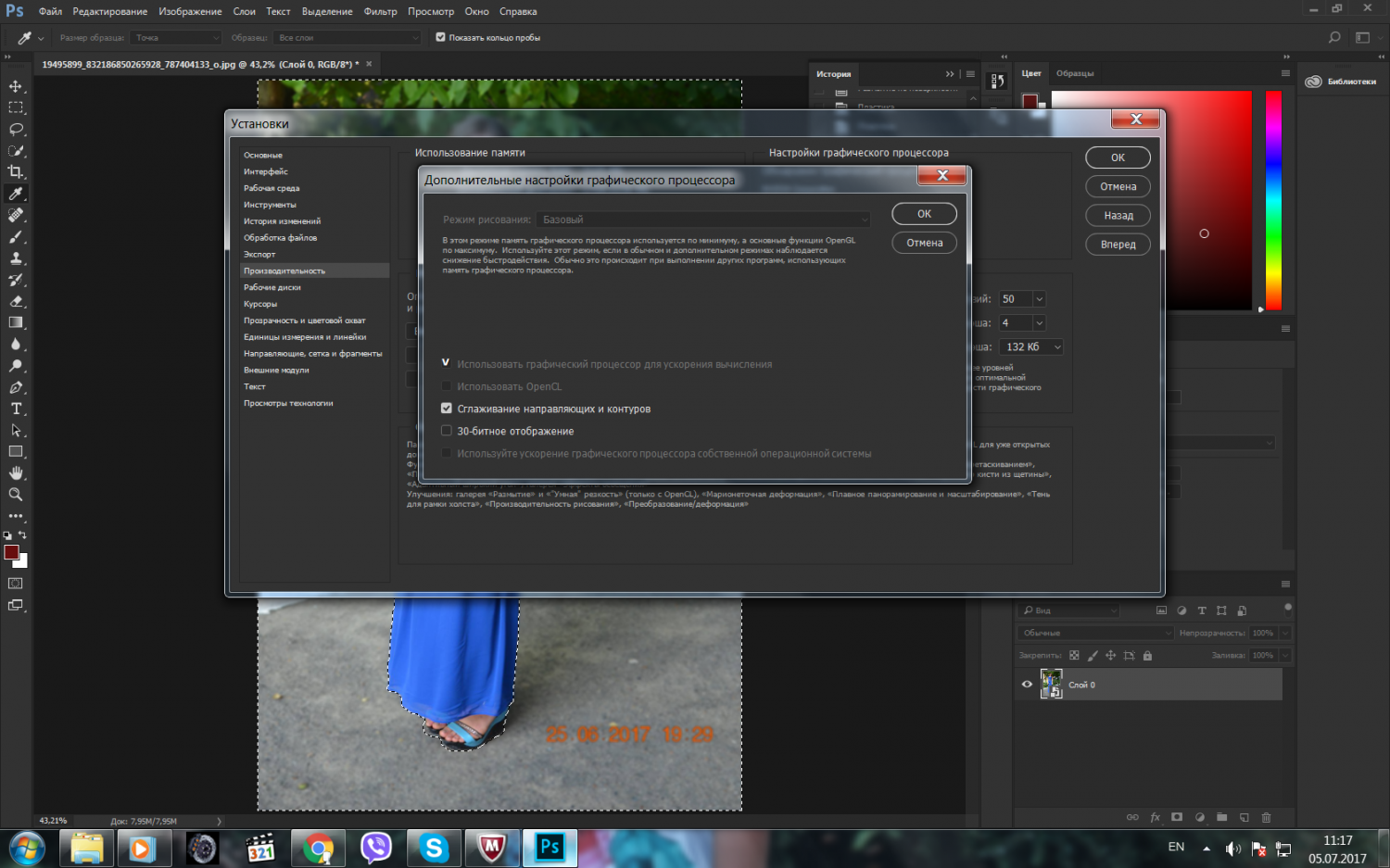

    995.9 КБ · Просм.: 1 580
Да нет, похоже, первопричину вы правильно определили
Придется смириться или искать другую видюху :(
Как вариант - более старый фотошоп. Насколько я помню, раньше пластик вовсе не требовал аппаратного ускорения
Только там с "учетом лиц" не было.
А это прям так сильно надо? Если б не такой ценой? 'hmmm'
Не знаю, я вообще им не пользуюсь. 'hz' Потом непонятно какая цена, может просто драйвер надо поставить. Какая видеокарта Виолета так и не написала, на скриншоте тоже не видно.

Вообще говоря, странно, такая карта, вроде, должна поддерживаться? Может, правда, в дровах дело? 'hmmm'
Не факт, это встроенное видео в старом чипсете nVidia. Официально nVidia 7000 не тестировали уже с CS6, про 6000 они даже не пишут в FAQ.
с которой версии требуется видеоускорение для данной операции
Liquify как я понимаю работает и без ускорения во всех версиях, но часть фич недоступна, включая эту самую пластику.
Использование фильтра «Пластика» в Adobe Photoshop
Пластика с учетом лица
Впервые в версии Photoshop CC 2015.5
Необходимое условие: включение графического процессора
