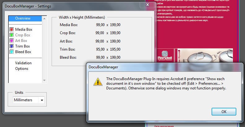

Алексей, спасибо за ссылку, я как то ее пропустил. IMHO, как раз то что надо для этой цели. Вообще, хоть 1998 и был несколько нервным в последнее время, но жалко, что он пропал - с ним так приятно было поспорить на профессиональные темы. В вопросе о акробатовском скриптинге я полностью с ним согласен. Скриптинг просто чудовищен, еще ужаснее, чем иллюстраторовский. Такое ощущение, что делался на скорую руку, совершенно не заботясь о функциональности. Некоторые, совершенно бесполезные функции продублированы несколько раз, в то время, казалось бы те, без которых никак (например файловый ввод-вывод) по какой то причине, совершенно отсутствуют. Документация тоже кривая и неполная, но это общая проблема адобы.

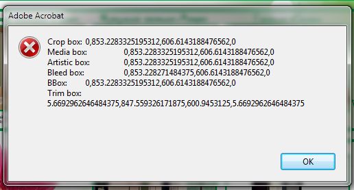

Ну, в общем то, это то что и должно быть - быстрый способ посмотреть все боксы для каждой страницы. Написано на скорую руку, поэтому выглядит немного некузяво.Пока-что я получил окно следующего содержания
