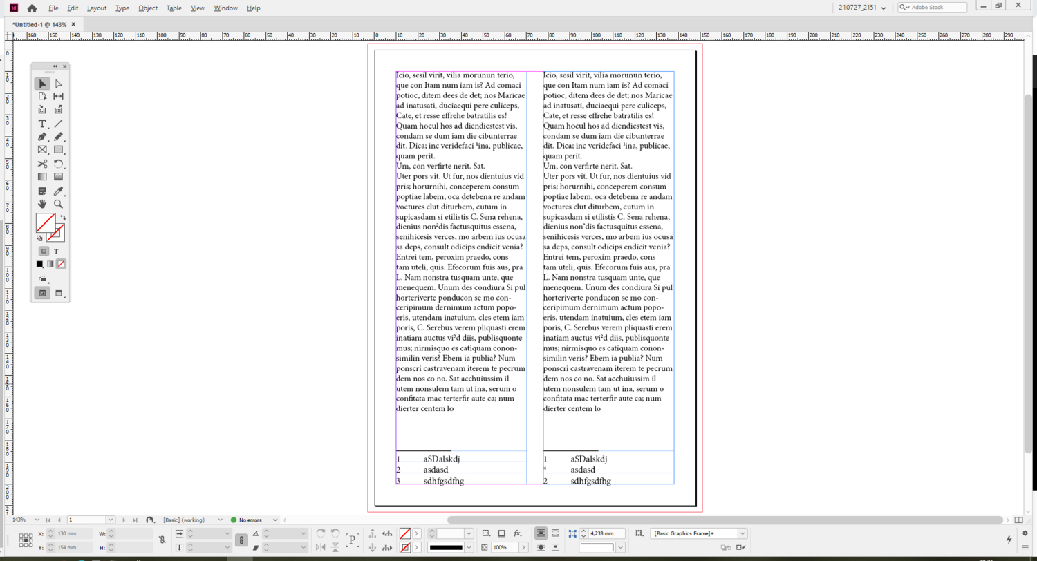

Пример во вложении (что б понятно о чем я говорю)
