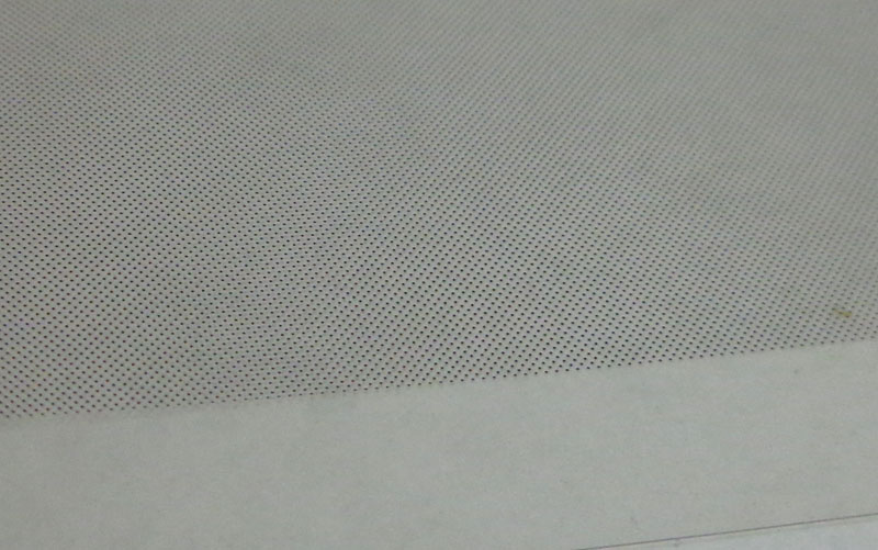

При выводе пленки фон, который в файле прозрачный, выводится растром.
При этом технические поля вокруг прозрачные. Случилась проблема внезапно, до праздников выводил всё отлично.
в какую сторону копать?
Было бы неплохо приложить фото "проблемы".
С указанием fast/slow движения пленки и развертки.
РИП (программного обеспечения).
И если технические возможности позволяют, то фото куска этого "фона" через хотя бы просмотровую лупу Х25.
Тогда разговор будет более предметным.
Scitex Dolev 250
где должно быть прозрачно, вот такая растровая серость
пробовали выводить и файлы которые выводились ранее без проблем
    98.7 КБ · Просм.: 558
И на других линеатурах и разрешениях, такая же хрень.
к сожалению, такая же хрень
А если вывести файлик с процентами растра типа 0, 5, 10, --- 95, 100 и пробить денсиком там что получается? А если вывести аналогичный файлик из процедуры калибровки PSM-а?
