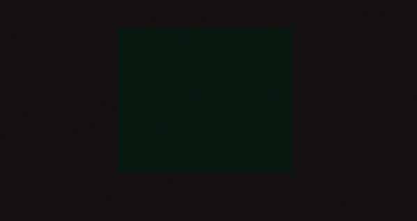

Shlyapa сказал(а):
Покажет ли какой-нибудь монитор разницу между c85m75y75k85 и с85m60y80k85? Увидим ли мы эту разницу на мониторе?
Без проблем -- только что проверил по Euroscale Coated. На калиброванном мониторе, где черная точка правильно выставлена, конечно увидим. Когда задавлена -- можем не увидеть. Но это не проблема монитора как такового, это проблема настройки.
Когда выложим полный материал многие вопросы снимутся сами собой.
Алексей.
P.S. В аттаче экранное отображение того, что Вы привели в пример, калиброванной SONY GM F520. Фон: c85m75y75k85, внутренний квадрат с85m60y80k85. Конвертировано из EuroscaleCoated v2 в аппаратные данные монитора SONY по соотв. профайлу. Воспользуйтесь info и посмотрите, что пошло, в итоге, на видеокарту.
Пример, который я привёл (значения CMYK составного чёрного) я глядел через ISO Coated 175lpi sb — разница была отчётливо видна. А поглядел через Offest Euro pos U360 K85 (из комплекта Hedelberg Supertrap) — разницы на экране монитора не видно. Но в печати-то разница будет в любом случае.
Получается, в одном случае можно заявить, что у меня чёрная точка монитора задавлена, а в другом — нет. Так задавлена или нет?
И можно ли верить монитору и глазам, глядящим на этот монитор?
В данном случае можно заявить лишь то, что пока Вам не хватает знаний, коллега. И нужно активно их приобретать.
Вы использовали разные профайлы для одних и тех же аппаратных данных. Разумеется был высчитан разный цвет, что и нашло отражение на мониторе. Цифры CMYK -- это не цвет, дорогой коллега. Это лишь аппаратные данные. В случае растровой печати -- площади запечаток красками. Но краски-то разные. 20% cyan красками офсета и красками принтера -- это разные цветовые ощущения, разные цвета. Оба голубенькие, но разные и по тону, и по насыщенности, и по светлоте.
Ваш эксперимент свидетельствует лишь о том, что гейдельберговский профайл оказался либо плох, либо достоверно отражает не самый лучший печатный процесс.
Говорить о том, задавлена точка, или нет, можно только судя по цифрам Lab, или цифрам RGB, принадлежащих какому-нибудь абстрактному устройству, например sRGB. По CMYK можно говорить лишь в том случае, если выбран идеализированный, усредненный профайл, такой как Euroscale Coated v.2.
Есть еще вариант:гейделевский профайл хорош и отражает хороший печатный процесс. Но может так статься, что выбранное сочетание красок дает настолько темный цвет (по L), что задавленный монитор его не в состоянии отобразить.
Вам прежде всего нужно внимательно прочитать "CMS в логике цветовых координатных систем", а потом статью по мониторам.
Алексей.
