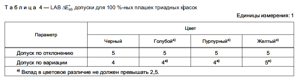

Зашла речь о допустимом цветовом отклонении в тираже при отсутствии образца. Открываю ГОСТ 54766-2011 и в разделе 4.3.2.3 нахожу таблицу 4 "Допуски для 100%-ных плашек триадных красок". Во второй строке таблицы указаны допуски по вариации для всех четырех сепараций. Вычисляя ΔE (цветовое различие между двумя сравниваемыми образцами цвета) как евклидово расстояние в цветовом пространстве CIELab между точками с координатами сравниваемых образцов, беру квадратный корень из суммы квадратов дельт по всем сепарациям. Получается sqrt(ΔC^2+ΔM^2+ΔY^2+ΔK^2)=sqrt(16+16+16+25)=sqrt(73)=8,544003745318
Итого, получаем обоснованный стандартом допуск на отклонение равный 8,5ΔE.
На это слышу замечание, что вот тут вот, в примечании а), в самой нижней строчке указано, что "Вклад в цветовое различие не должен превышать 2,5". Так он и не превышает, говорю. Три раза (для "цветных" сепараций) по два с половиной будет семь с половиной, ещё единичку в черной сепарации добросим — вот вам и требуемые восемь с половиной дельта Е.
Вроде бы убедил, а сам сомневаюсь — правильно ли я допуск вычислил? И что такое "вклад в цветовое различие"?

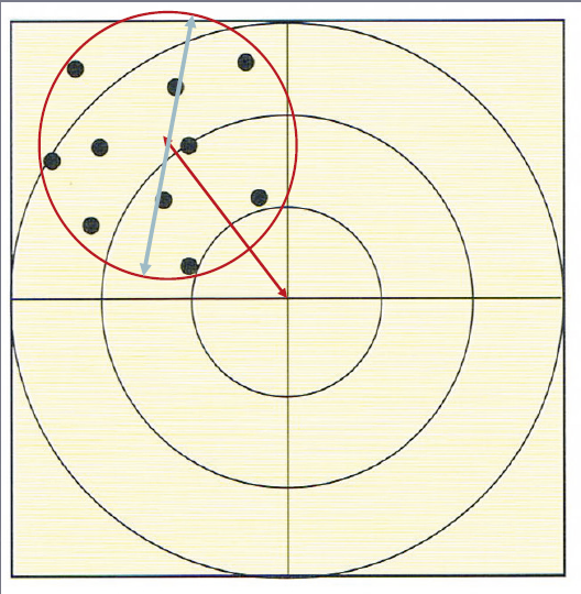

красная стрелка — отклонение
голубой диаметр — вариация

@cementary, красная стрелочка должна быть радиусом еще одной окружности. Тогда будет нагляднее возможный разброс. Особенно если учесть, что окружность лишь двухмерная проекция трехмерного шара.
Нет. В данном случае 3-х мерная проекция ни к чему. Точки это собственно dE значения.
В таблице не просто так даны 2 значения. Правильно будет читать таблицу как среднее стандартное отклонение при указанной вариативности. То есть вы получили 10 измерений. Все эти 10 измерений должны отличатся друг от друга в пределах 4 dE. А среднее dE этих измерений должно быть в допуске 5 dE от целевого значения.

Допуск по отклонению - это отклонение от табличных значений стандарта (таблица 3 в ГОСТ и таблица 2 в старом ISO, с которого сделан перевод ГОСТа).
Вариация - это и есть разнотон. Вот вы приладились и подписали оттиск. В печати от подписного не должны отклоняться более допуска на вариацию. То есть в самом плохом случае может случиться так, что отклонение плюс вариация дадут в сумме достаточно большую дельту, на практике так конечно не бывает, подписные оттиски обычно делают при минимальной дельте по отклонению от норм стандарта.
Вклад в цветовое различие неверно перевели. Речь в последней строке идет вообще об отклонении по тону hue difference, не о дельте Е 1976. Эту несуразность перевода я уже высмеял как-то в Publish: С Новым годом, с новым ГОСТом!. Журнал Publish.
К сожалению, не обошлось в ГОСТ без грубого терминологического ляпа при переводе, касающегося всё того же цветового различия. В таблице допусков 100% плашек на с. 8 есть примечание к цифрам ΔE по вариациям, противоречащее самой таблице: «Вклад в цветовое различие не должен превышать 2,5». А в таблице приведены цифры допуска 4 и 5. Цветовое различие и ΔE — это синонимы; как может допуск быть одновременно 4 или 5 для разных красок и при этом не превышать 2,5?! О каком вкладе идёт речь? Дело в том, что в международном стандарте ISO речь в примечании A к таблице 3 «tolerances for the solids» идёт не о цветовом различии или color difference, а об отклонении цветового тона или оттенка, hue difference, или ΔH **** (а это никак не о ΔE). Цветовое различие и отклонение цветового тона — это два разных понятия, две разных формулы. Отдельный колориметрический инструмент hue difference (ΔH) вычисляется по собственной формуле: из общего цветового различия ΔE в квадрате вычитается квадрат хроматической ΔС и квадрат светлотной ΔL и таким образом вычленяется отклонение цветового тона hue difference (ΔH) как отдельная характеристика цветоразличения. Именно о тоновой дельте, различии по цветовому тону, о hue difference идёт речь в международном стандарте: допуск по ΔE — 4 и 5, а по hue difference — 2,5. Вполне разумная норма, небольшой реверанс в сторону ΔE 2000, так как тут признаётся, что отклонение по цветовому тону имеет собственный колориметрический смысл и просто ΔE 1976 не достаточно для полноценного контроля. Причём в первой части стандарта с терминами и определениями ГОСТ Р ИСО 12647-1:2009 color difference правильно переведено как цветовое различие, но в первой части стандарта забыли дать определение и формулу ECI для hue difference. Колористы знают, что такое hue difference, а полиграфисты споткнулись. Перевести фразу из ISO можно так: «Доля отклонения по цветовому тону в общем цветовом различии не должна превышать 2,5». Примерно так же она звучит и в части 7 стандарта ISO 12647, пока не переведённой и не принятой в России.

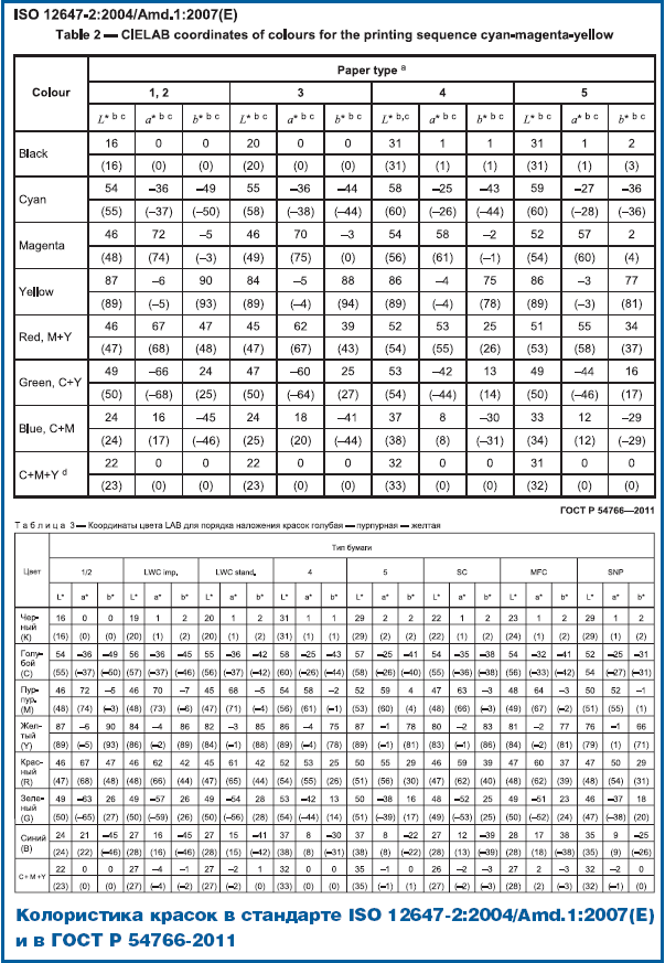

@mihas, колористика красок указана не в 12647-2, а 2846-1
Колористика красок указана в 12647-2, причем указана явно для всех используемых в печати типов бумаги. Вы цитируете стандарт для красочников, где их учат правильную толщину краскослоя в микрометрах задать перед измерением на специальном субстрате типа от Leneta Corporation, сделать правильную полупрозрачность и проч., я цитирую стандарт для печатников, где указана колористика красок на разных бумагах, а не лабораторных субстратах с белым и черным фоном. Один стандарт другому не противоречит, однако в печати удобнее пользоваться стандартом для печати 12647-2, а не для изготовления краски, так как условия у нас не лабораторные и задать толщину точно мы в печати не можем и управлять прозрачностью тоже не можем, а вот разный цвет на разных бумагах достичь можем вполне. Если красочники придерживались 2846-1 :-)
CIELAB coordinates of colours for the printing sequence cyan-magenta-yellow — где здесь слово краски?
