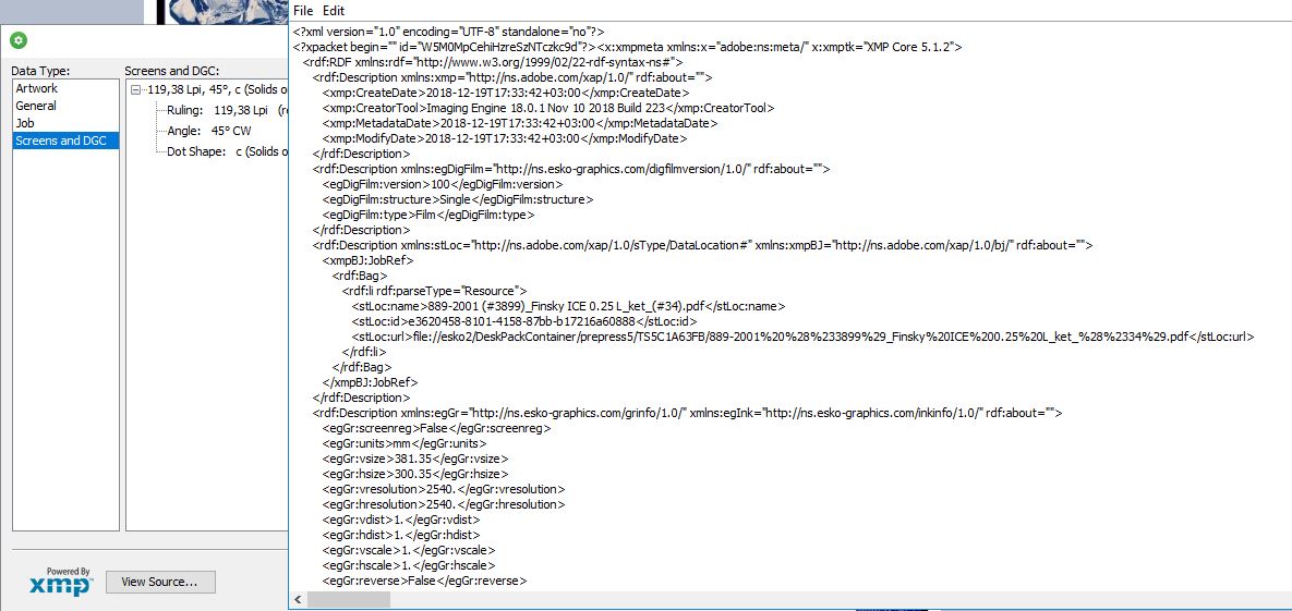

что надо выдрать их этого XMP ?
Возможно я не совсем понял вопроса. Но разве это не то что вы ищете?
Это именно то. Вопрос в том, как через воркфлоу из LEN файла извлечь XML.

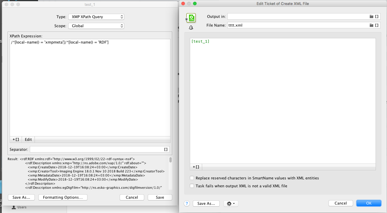

все проще простого.
1) смартнейм берущий весь XMP
2) тикет создания XML
P.S. в Create XML можно добавить пра=вой кнопкой Create XML Declaration
