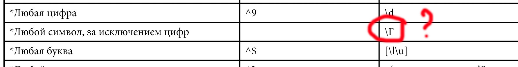

Осталась только одна проблема. Хотелось бы использовать следующий вилдкард (см. аттач). Но не получается. Кто-нибудь что-нибудь может подсказать?
Это опечатка. Вместо \Г должно быть \D
Ответ: GREP в InDesign. Что и как
Сколько же нервных клеток сдохло у меня из-за опечатки... :)
