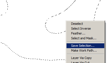

Появилась необходимость сделать дублирование выделения на разные части изображения, а как это сделать? Например, есть выделение какой-то хитрой формы, а как его "скопировать" в другую часть изображения, чтобы и первое осталось? Можно конечно сохранять каждое выделение и, двигая на новое место получить дубль выделение, а потом включать исходные, но это не гибко.
Как вариант, достаточно добавить заливку на выделение, если оно было на пустом слое, и тогда уже дублировать пиксели, а потом получить общее выделение из всех сдублированыых частей. Может и еще есть какой-то способ.
"Олдфажный" способ - загрузить выделение в канал а там уже дублировать его сколько угодно.

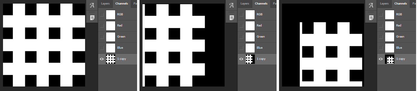

Там для этого даже специальная функция "save selection" есть. Но плодить альфы не есть гуд этораз. И если выехать альфой за страницу она обрезается (по странице). Деструктивно.
Поэтому лучше всего на основе выделения можно:
а) делать маску, например, на пустом (новом) слое. Ctrl+shift+N, Alt+L -> M -> V (в английской версии).
б) заливать выделение пикселями (на новом слое) Ctrl+shift+N, alt+delete
Снимать выделение (ctrl+d), копировать текущий слой Ctrl+j и двигать как нравится. Вызывать выделение обратно ctrl+click по слою/маске в зависимости от выбранного метода. Ctrl+shift+click, чтоб добавить выделение с разных слове. Любой из способов быстрый, если использовать хоткеи.

Я так понял, что топиккастеру нужно двигать выделение и сохранять позицию. Когда двигаешь альфу, потом предпринимаешь действия — она обрезается по экрану.
