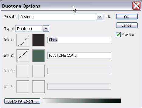

По поводу настроек. У меня нет сейчас перед глазами пантонного веера, поэтому состав 554 мне не известен. Когда выбирала свою краску, а по идее надо было еще одну, серый и посветлее, старалась выбирать с как можно с меньшим кол-вом в составе белил.Суть заключается в том, что чем больше белил в составе, тем труднее с тенями, осядают, поэтому когда печатаю - всегда прошу черную стартовать, а потом уже пантон. Далее, при растрировании используется точка элипсойдная,после 60% идет смыкание, поэтому кривые в настройках в Фотошопе у пантона в тенях опускала, и по черной краске - в светах, чтобы пантонная шла заполняющей, а черная - "скелет".
Никогда не лезу в кривые настроек и вообще просто curves при подготовке изображения уже после перевода в дуатон. В ч/б все манипуляции, с дуатоном-нет. Ибо на печати, если что, вытянуть разношерстное безобразие будет трудно, соответственно - все настройки по кривым после преобразования в дуатон распространяются на все фотографии.
Перед тем как перевести в дуатон в Фотошопе, осветляю фото через S/H, то есть детали стараюсь вытащить без ущерба контрасту, хотя уже в дуатоне замечала, что становятся контрастнее изображение после перевода в него где-то начиная с полутонов процентов с 25, за счет настроек в кривых дуатона по черной краске. Это уже, как кому нужно.Настройки прилагаю.

Это выставление параметров черной краски из профиля - так как в данном случае бумага - офсетка и это критично для подготовки Gray варианта, ну а пантон имеет приблизительно ту же градационую характеристику, что и черная.
Если у Вас печать на меловке и стоит DG 20%, то Ваши кривые оптимальный вариант - случайно ли, или "методом последовательного приближения" (благо периодика это позволяет - от номера к номеру проводить "эксперименты"), но они нивелируют ошибку в градационной характеристике - тот самый подъем контраста после полутонов по отношению к Gray картинке, которая имеет плавную градационную с вершиной на 50%, т.е. предсказуемость результата по изображению на мониторе для Gray - не очень.
("не трожь, что работает" - не думаю, что Вам стоит что-либо менять в своей работе.)
Я предпочитаю строить кривые так, что бы тон "нарастал плавно" - общий тоновый диапазон Duotona выше, чем Gray, но контраст остается визуально таким же.
В принципе. когда выбор пантона за мной - предпочитаю более светлые типа Warm Gray 6 по светлоте и не гонюсь за тоновым диапазоном (чернотой "черного") - на первом плане получение больше градаций в светах и полутонах. Но конечно это от сюжета зависит, у меня преобладают больше "туманные" виды города, силуэты дам за матовыми стеклами, и подобные изыски фотографов или же фото начала прошлого века.
Кстати если у Вас стартовать пантон 0=4 будет "интереснее" - дыры заполнит пантон - в тонированной картинке "дыра" из белой бумаги смотрится инородной.

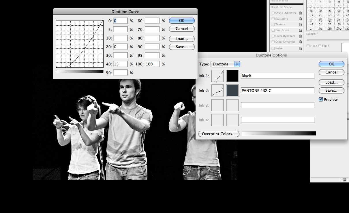

Выбрал эту краску для тонирования фото в оливковый цвет и для насыщенности теней. Печатая на тонированной офсетной бумаге только черной краской получаем слабый контраст.
Кривые и пробная картинка (к сожалению ргб - форум дуотон не принимает).

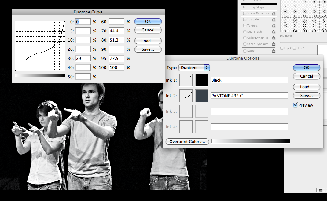

Что-то мне не очень нравятся лица... они (в смысле полутона) попали на "плоскую" площадку кривых.
Попробуйте эти установки:
