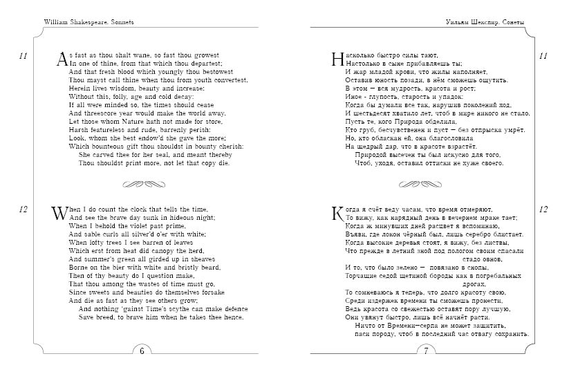

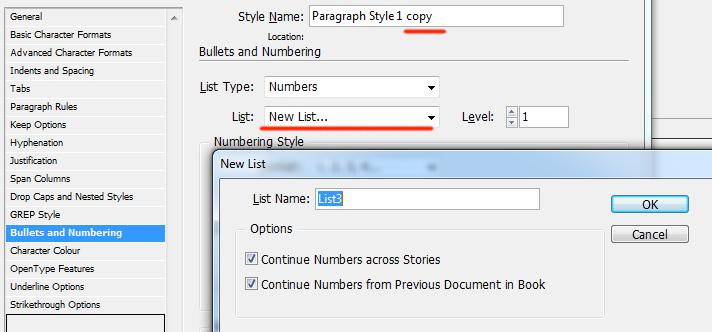

Вечер добрый.
Верстаю сборник стихов. На левой странице английский текст, на правой — русский. Номера стихов идут за полем с текстом. У русского и у английского стиха номера совпадают. Не могу сообразить, как сделать это автоматически. Создаю нумерованный стиль для "английских" номеров (текст белый, цифры черные, нумерация продолжается из фрейма в фрейм), но тогда и "русские" продолжают тот же ряд, и вместо 11-12, 11-12 у меня на странице получается 11-12, 13-14.
Как-то можно сделать так, чтобы номера шли двумя независимыми потоками?
