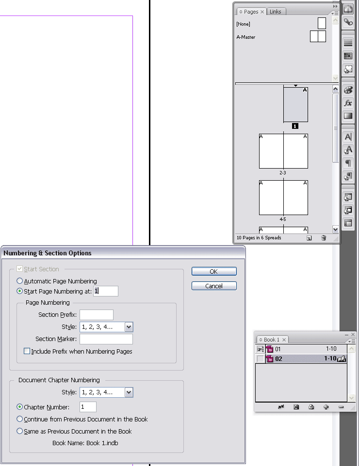

Добрый день!
Подскажите, пожалуйста, как сделать пагинацию в книге, которая разбита на два самостоятельных раздела? Заказчик хочет, чтобы каждый из этих разделов имел самостоятельную нумерацию страниц (пагинацию).
Какие здесь действуют правила?
Ответ: Двойная пагинация
И да придётся начало нового раздела на бывшую страницу 7. И да станет она с номером 1. Аминь.
P.S. Та же фигня, если отдельные файлы собираются в book.
    11.7 КБ · Просм.: 647

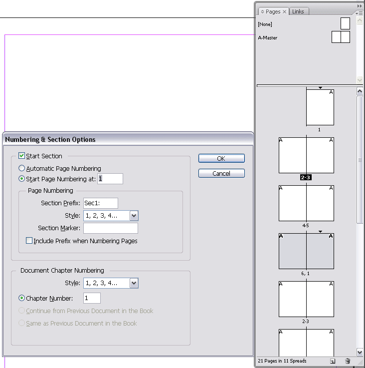

Вот раздельная нумерация в книге.
Механизм начала секции - одинаковый.
    20.3 КБ · Просм.: 945
