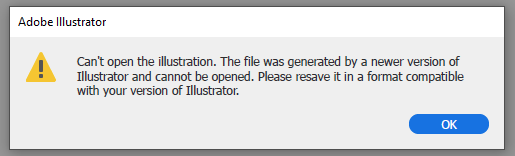

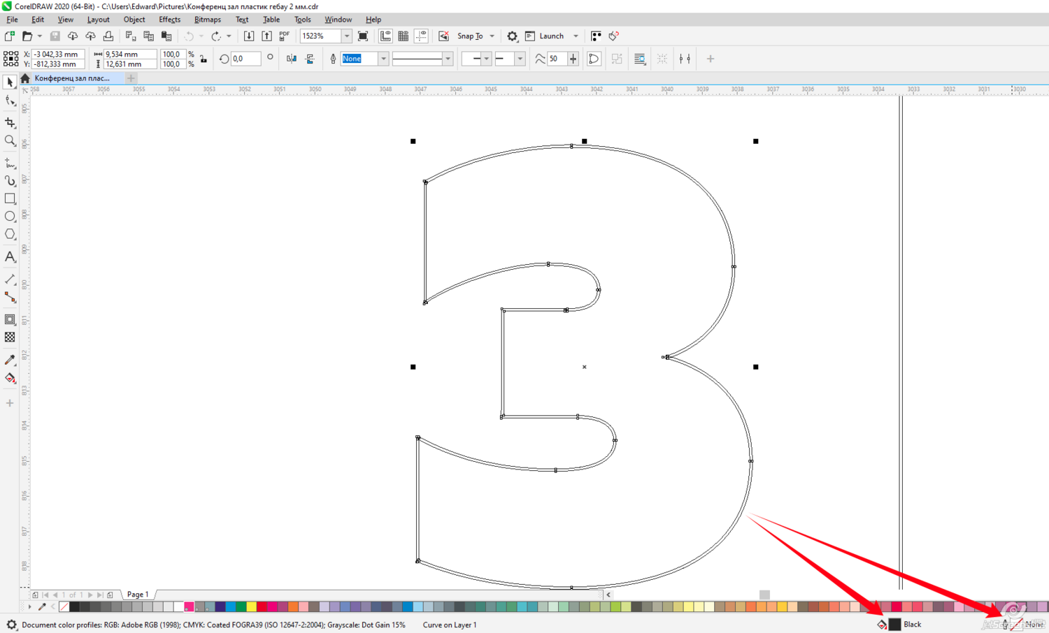

Корел открывает данный файл, как набор комбинированных кривых с чёрной заливкой. Обводок (контуров) нет. В Иллюстраторе проверить не могу, т.к.
Открывал в Adobe Illustrator CC 23.0.1 (64-bit).
Corel:
Это очень постараться надо, создать иллюстратором файл, несовместимый с предыдущими версиями иллюстратора же

В AI CS6 тоже самое :) Это не контуры, это полигоны.
