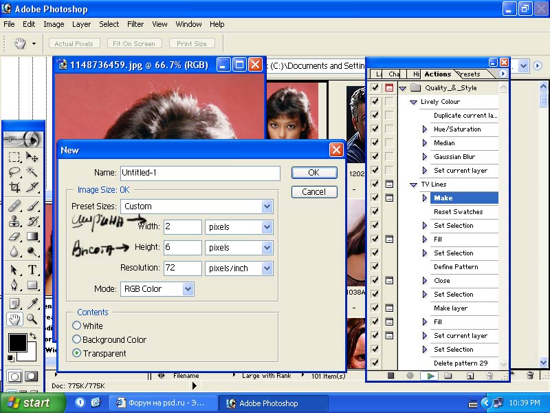

Cкачай экшен у меня.
Только запускай его не по умолчанию и в первом же окне поставь размеры.
На прилагаемой картинке ширина 2 , а высота 6 pix
http://alexdem.com/Quality_&_Style.atn

Хм... ништяк, спасибо большое)
Тэк-сь... всё работает, как и хотелось) только я что-то не понял, как можно толщину линий поменять?
Читай вЫше , смотри ниже :

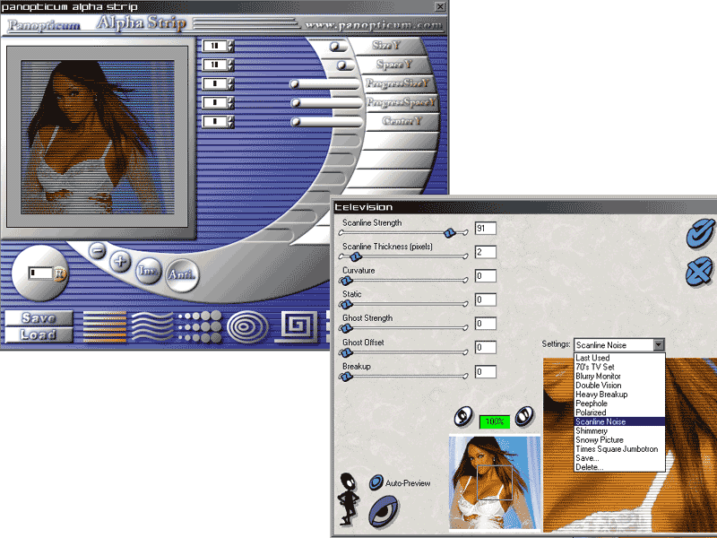

Существуют хорошие plug-in на эту тему:
Xenofex\Television
Panorpticum\Alfa strip

Прелесть xenofex в том, что он позволяет имитировать не просто полоски, а различные помехи на изображении в зависимости от качества входящего сигнала.
alfa strip элементарными "полосками" не ограничивается...
