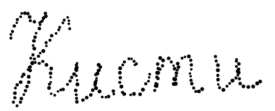

выжигалка такая, как бы выразить, не сплошная, а точками.
кисть можно настроить

Ответ: эффект "выжигалки"
Включите Аэрограф, когда выжигаете Burn Tool'ом... ;)
+ Spacing, как правильно заметила wienta. :)

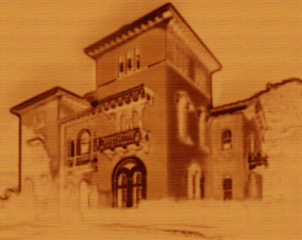

Похоже на то что требуется?
    77.7 КБ · Просм.: 1 355
О! Не совсем то, что хотелось, но, как вижу, подход нужный. Может прокатить.
