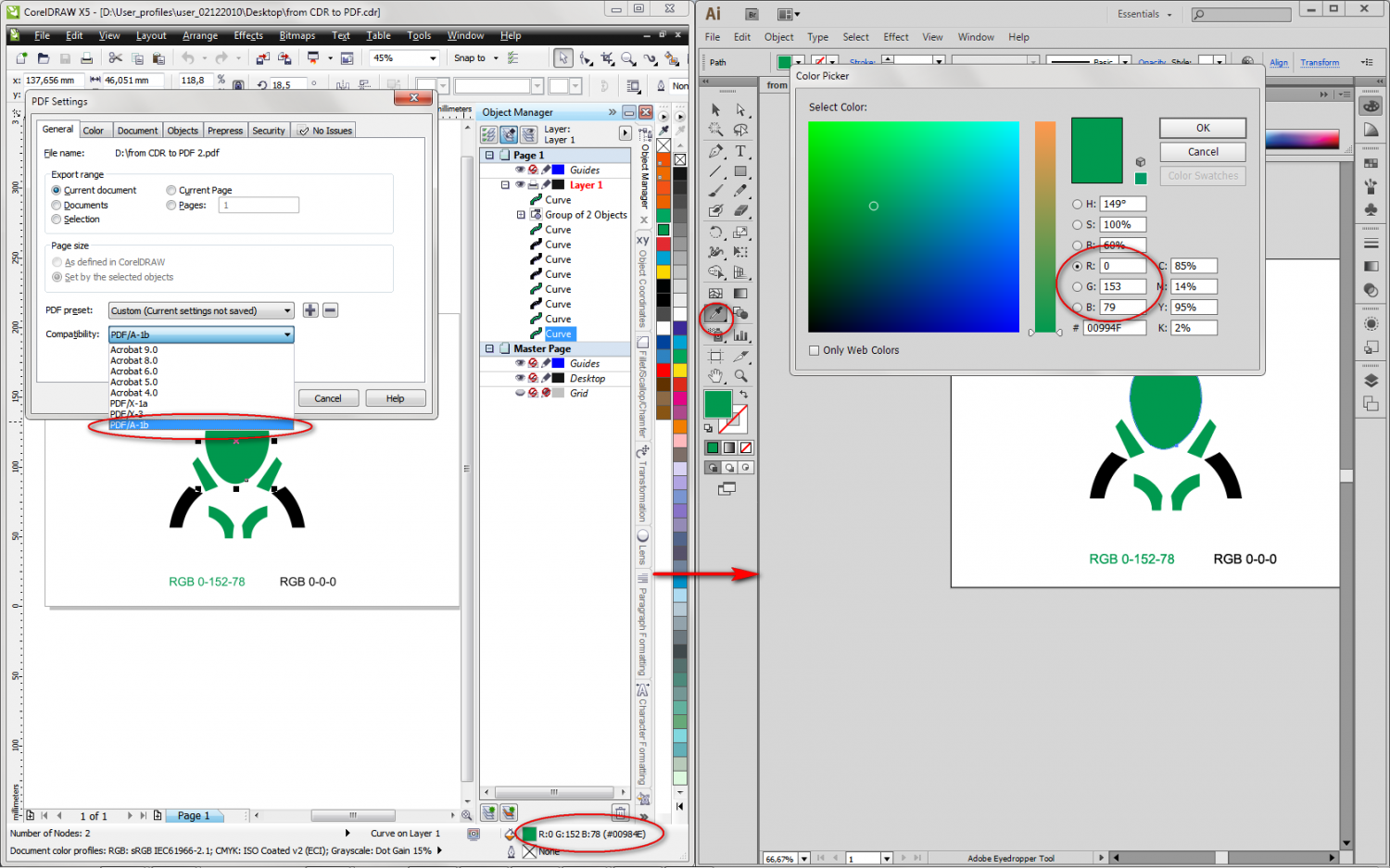

прошу внимания господа, - а вот и скрин..
    512.9 КБ · Просм.: 1 116

Ну разницу в 1 одну единицу видим, и что вы хотите этим сказать?
Есть некоторые традиции, к примеру в кореле цвет задается одним байтом, и определяется цифрой к примеру от нуля до 255.
В иллюстраторе это процент от нуля до 100%. Как раз на этапе 255-100-255 накапливается ошибка округления.
Экспортируйте объект с процентовкой 1-2-3, узнаете много интересного.

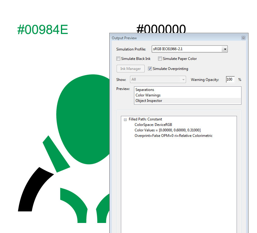

Дело не в CMS, даже на этапе экспорта из корела к примеру в EPS получаем
0.00 0.60 0.31 create_rgb_color set_solid_fill
Вот если бы точность после запятой была три знака, тогда 0,596 - 0,597 гораздо лучше вписывались в искомые 152, а так имеем что имеем.

Какие ваши доказательства?
Понятно что в оригинале выставлен основной режим CMYK. Но если его перекинуть в RGB, вывести в PDF все цвета Native и не встраивать профили, то ваши отговорки про CMS перестанут быть верными. Достаточно взглянуть на картинку.
Вот прямой экспорт в AI Файл из Облака Mail.Ru

Хорошо, объсняю для самых продвинутых... В кореле цвет задается диапазоном 0..255, при экспорте в PDF, он переводится в диапазон 0..1 с точностью до сотых.
Отсюда получаем
152 -> 0.6 (развертываем на шкалу 255 и получаем 0,6*255=153)
78 -> 0.31 (0,31*255=79,36)
А теперь я внимательно выслушаю ваши доводы с выкладками о влиянии CMS.
