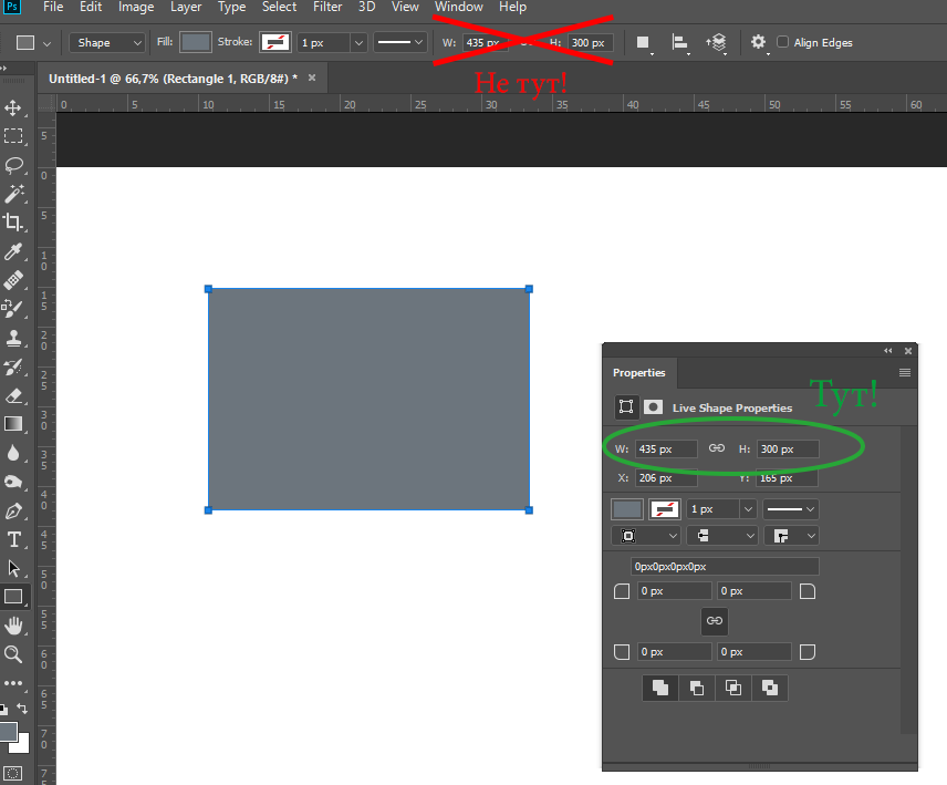

Photoshop по каким-то причинам не запоминает установку размеров в верхней панели параметров. Но прекрасно записывает эти данные из Свойств. Поэтому задавайте размеры прямоугольника в этой панели и всё должно сработать.

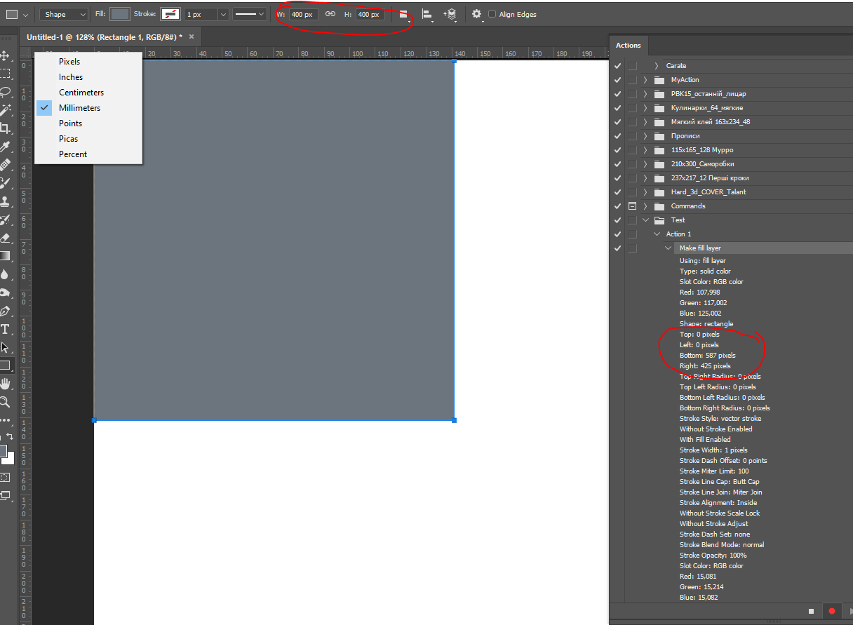

Вот пример. Сначала был нарисован прямоугольник 587 на 425 пикселей. Именно это записалось в параметры создания слоя. Потом я установила в этой панели размер 400 на 400, но это действие не отражается в action.
На скрине видно, что при выборе миллиметров на линейке в параметры action всё равно записываются пиксели, которые были указаны в поле. Обсуждение изначально свернуло не в ту сторону, дело не в единицах измерения или разрешении.

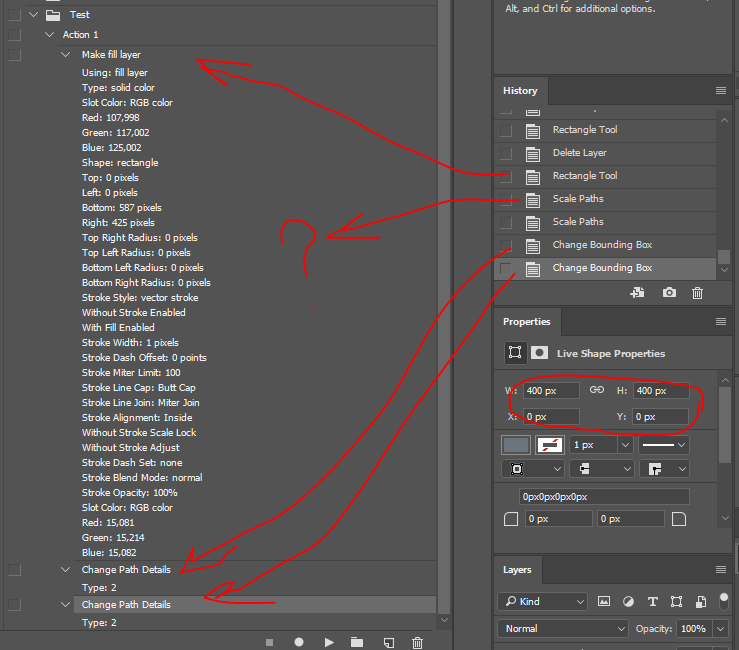

Но если после этого ввести нужные значения в палитру Properties, то трансформация запишется в action и потом правильно отработает при запуске. Для фотошопа это разные операции, в истории можно увидеть, что через панель параметров вызывается операция Scale Paths, которая не пишется в action, а через свойства — Change Bounding Box и она успешно отражается в списке действий для action.
