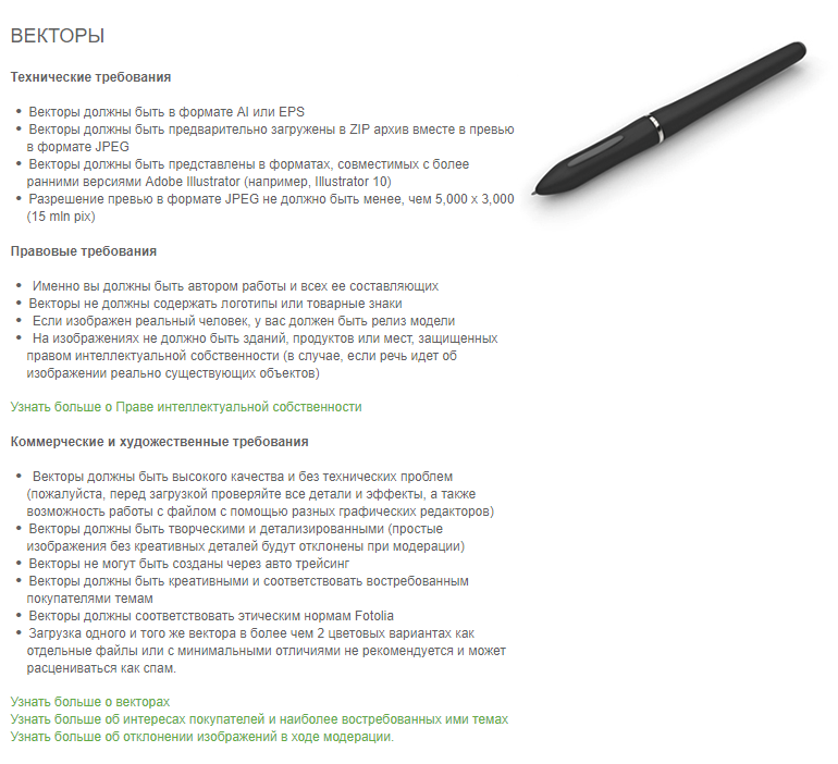

Да не влияет это никак на качество изображения!!!! Ничего это не улучшит. Просто вы создаете себе ненужный гемор. Вот требования с фотолии где там хоть слово про dpi?

Да не влияет это никак на качество изображения!! Ничего это не улучшит. Просто вы создаете себе ненужный гемор. Вот требования с фотолии где там хоть слово про dpi?
Вроде с фотолии-шаттерстока и требовали. Не знаю, может уже переиграли. Если да, то как говорится, баба с возу - волки сыты.
Ну не знаю зачем бы это им понадобилось. Заливать на стоки свои работы я начал где-то в 2011 и тогда ни о каких дпи речи не было. Подозреваю что эти же требования к файлам у них висят с нулевых. Иначе бы нафига там 10-й иллюстратор 'fp'Это все тени-эффекты-прозрачности не использовать (растрируются) только вектор только хардкор.
