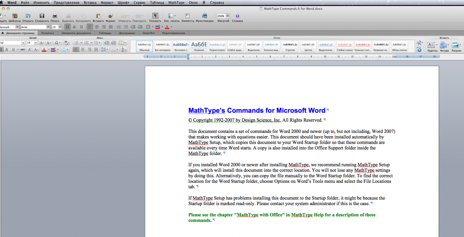

У меня проблема с отсутствием панели MathType в вворде
Ворд 2011, работаю на маке
Ворд с MathType позволяет работать, формулы правит сделанные в местном редакторе, а верхней панели нет
Открываю файл с формулами в MathType панель есть, а при открытии новго вордовского файла или файла с формулами не в MathType - панельки нет ... Чего мне с этим делать?

Я это уже читала .. все всюду раскидано ... не работает
Я работала с Матстайпом на Винде проблем не было... Сейчас мне тоже самое на яблоко надо а никак не справлюсь ((
Ага ... MathType 6,7
Если открыть файл "MathType Commands 6 for Word.dot" (как страницу) в ворде все панельки на месте, а открываешь чистую полосу или файл с формулами панели нет ... Хоть копируй текст с формулами и вставляй туда

УРА!
Я его победила )))))
СПАСИБО ОГРОМНОЕ!!!!!!
