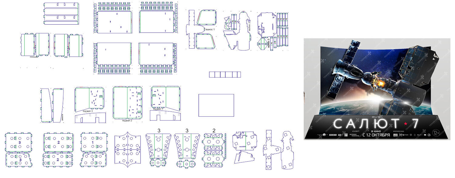

абсолютно никакой загадки. Я конструктор стенди (те что стоят в кинотеатрах, картонные такие). И нарезать приходится не мало.

файлы резки готовятся в векторе, раскладываются на размеры листа и переводятся в пдф или епс. там метки, точки для камер плоттера вектор реза детали и тд. вот этот пдф открывается в фотошоп, чтобы наложить на него изображение исходника. размеры бывают огромные и соответственно листов много. В данном случае остаются все технические метки и изображение, которые потом отправляются на печать. Отдельно даются эти же векторные файлы на плоттеры. схема незамысловатая )))
