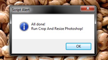

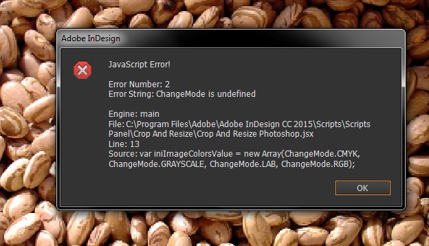

Спасибо JAW, установил вроде скрипт, запустил Кроп и ресайз Идизайн, настроил, запустил. Он написал, мол запускай другой, а другой выдаёт ошибку. Что бы это значило?
