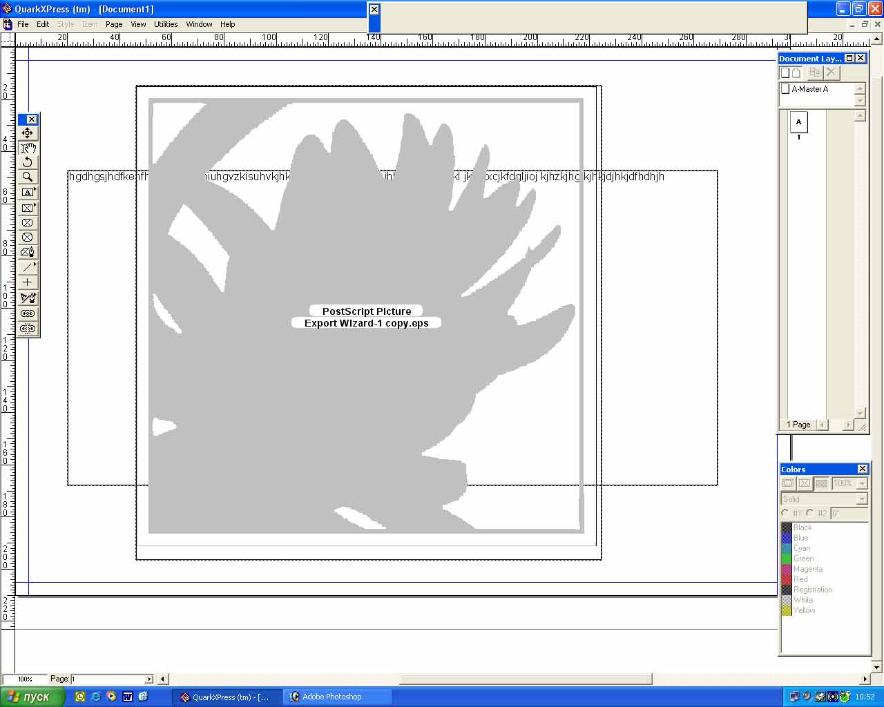

Попробовола сделать экспорт в EPS через Help-export transparent images
и вот что получилось при вставке иллюстрации в Кварк. Не подскажете почему так? Что я сделала неправильно?

Ответ: Экспортирование прозрачных областей?
поподробнее, где это в Хелпе команда экспорта?
Есть такая.
Включите в eps options где preview - не None, а тифф 8 бит.
Спасибо, получилось. А эта операция аналогична созданию файла с Clipping path? Лучше заранее узнать, чтобы с пленками проблем не было...
