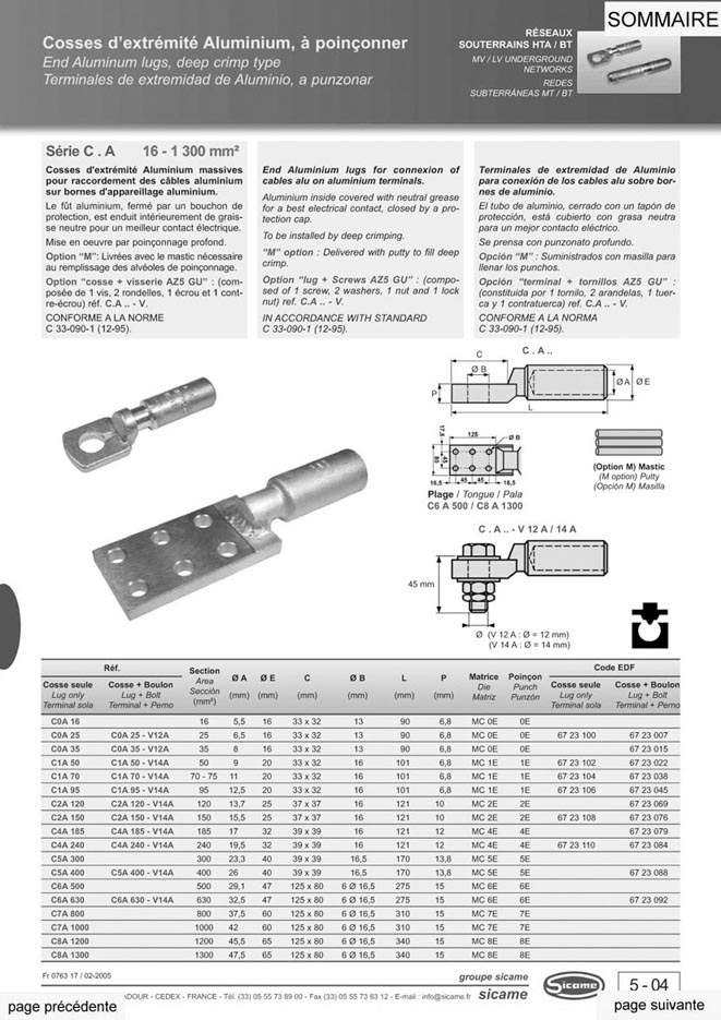

Есть pdf. Каталог 380 стр. На каждой странице информация на трех языках (не наших). Нужно один язык (может два) заменить на русский (еще какой-нибудь СНГ). Пока ничего кроме как открытия постранично и замены copy-paste не придумал. Может есть еще варианты по автоматизации процесса. Может какие-то метки в переводе ставить (его еще не перевели), чтоб потом автозаменой как-то вставить. Пример в аттаче.

Может ещё и автоматически заверстать и оформить серую подложку?
В ПДФ текстовые строки уже разорваны своеобразным способом, поэтому слитность слов, которые вы видите на экране - это мираж.

Оч. жаль. Предвкушаю оч. нудную работу((
Каталог цветной
