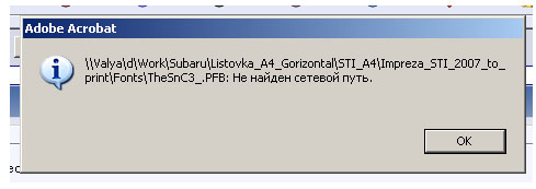

Привет!
Незнаю как справиться с этой задачей:
Питстоп привязывается к шрифту который установлен на другой машине. Если та машина отключена Питстоп вообще не загружается. скажет что я хочу шрифт, который лежит на той машине, вообщем весь путь и все.
Установка данного шрифта на рабочую машину результата не дает.
Акробат Профессионал версии 7,0,9
Питстоп 7,03.
Картинку приложила.
Спасибо.
    30.3 КБ · Просм.: 1 116

Похоже, что все-таки шрифт инсталлирован некорректно (в виде ссылки на другую машину). Поэтому сначала деинсталлируйте его вовсе (он должен присутствовать в списке доступных системе шрифтов), затем установите с копированием файлов шрифта. При добавлении шрифта с помощью, например, ATM должна быть отключена галочка "Add without coping files" на вкладке "Add Fonts". Похоже, вы добавили его как ссылку на файл, папка которого теперь недоступна. Или доступна периодически.
