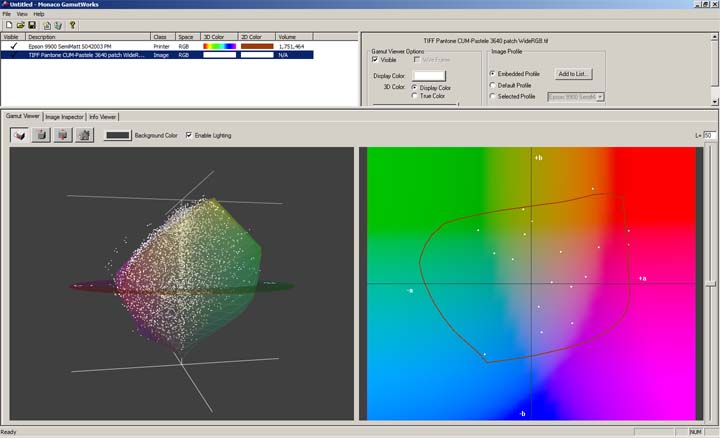

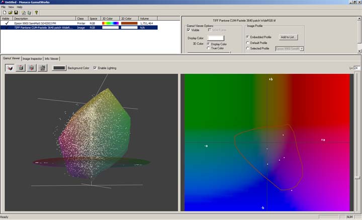

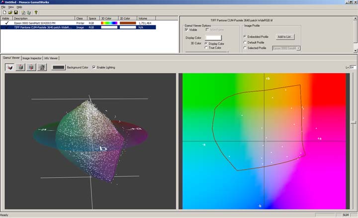

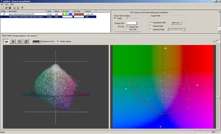

splxgf : не нашёл никакой необходимости в РИПе. Более того сравнивая охваты "через РИП" и "через драйвер", обнаружил "победу драйвера". Почти ВСЕ Pantone через драйвер получаются...
Показывал уже картинки. На всякий случай ещё раз...
