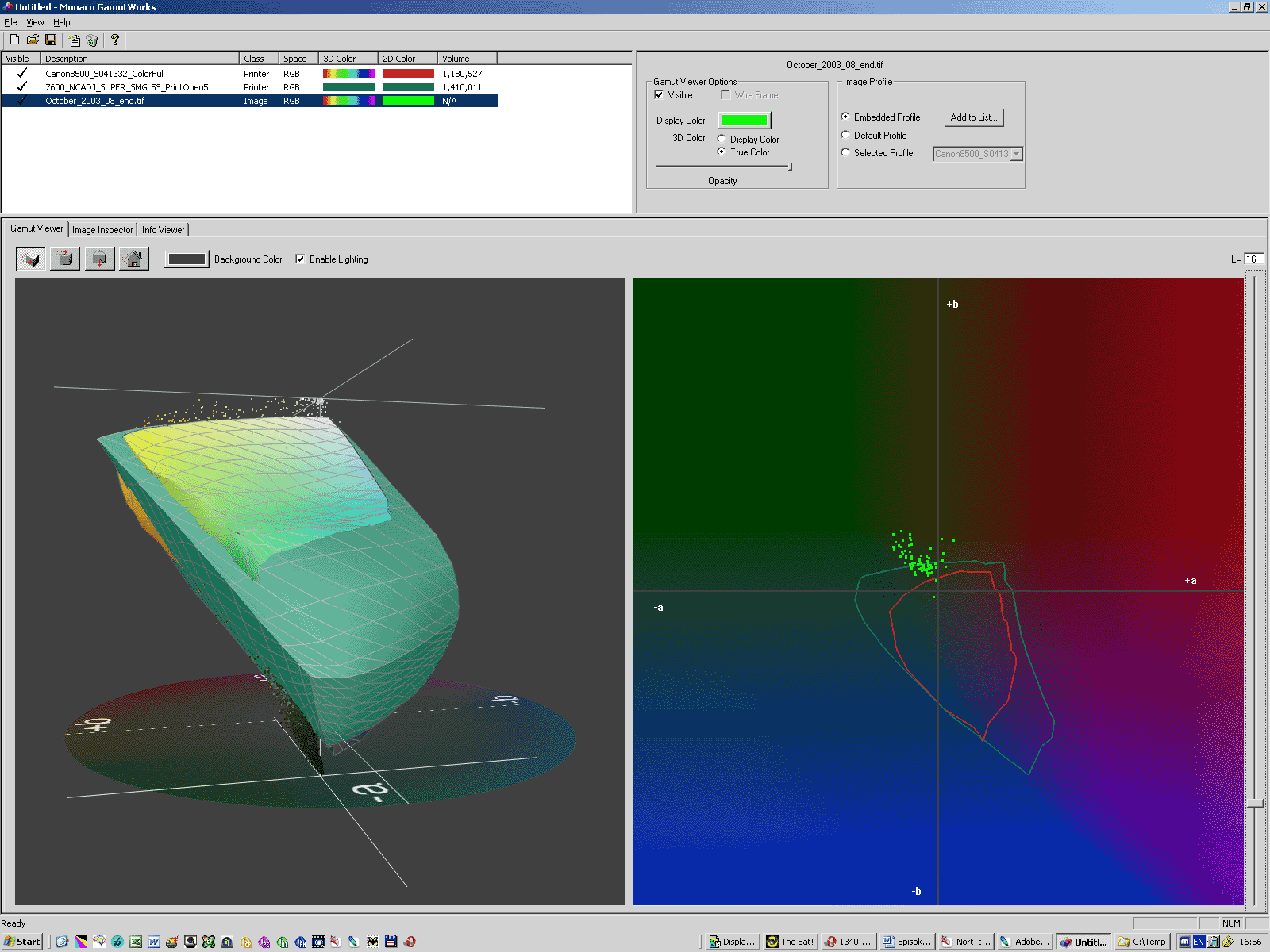

atutubalin сказал(а):
Покажите снимок, мы его в Gamut Works помучаем.[/B]
Мучайте: http://shadrin.rudtp.ru/Private/October_2003_08_end.rar
35 мм снимок сделан на Velvia 50. Отсканирован Nikon CoolScan 4000 с профайлом и всеми делами.
В аттаче скриншот, демонстрирующий критическую зону. Красный контур Canon 8500 на Epson S041332, зеленый контур Epson 7600 на той же бумаге. Немногим лучше, но хоть что-то. :) Отследите "сплющивание" теней в ели справа при конверсии по тому и этому профайлам.
Так ведь выпадение из гамута (реальное) - в той области, где у 7600 заметного преимущества нет - в зеленой и желто-зеленой области. Там разница охвата - ну пара единичек по b, незначимая разница. При этом, охват все-равно придется сжимать и результаты этого сжатия, если верить софтпруфу у GamutWorks, очень близкие и по визуальному виду и по dE.
Не убедили, одним словом.
Да, я развлекался с профилем для 7600, который построил по тем промерам, что вы присылали. И со своими профилями для ip8500 и своего S9000. Надо сказать, что на софтпруфе S9000, несмотря на отсутствие зеленых чернил и существенно худший охват в тенях, выглядит несущественно хуже - за счет того, что гамут жмется везде.
И по тому же софтпруфу - при Perceptual профили построенные Монако - на голову выше. dE для елки - в районе 2-3, а для гретаговских 4-7 (независимо от принтера)
