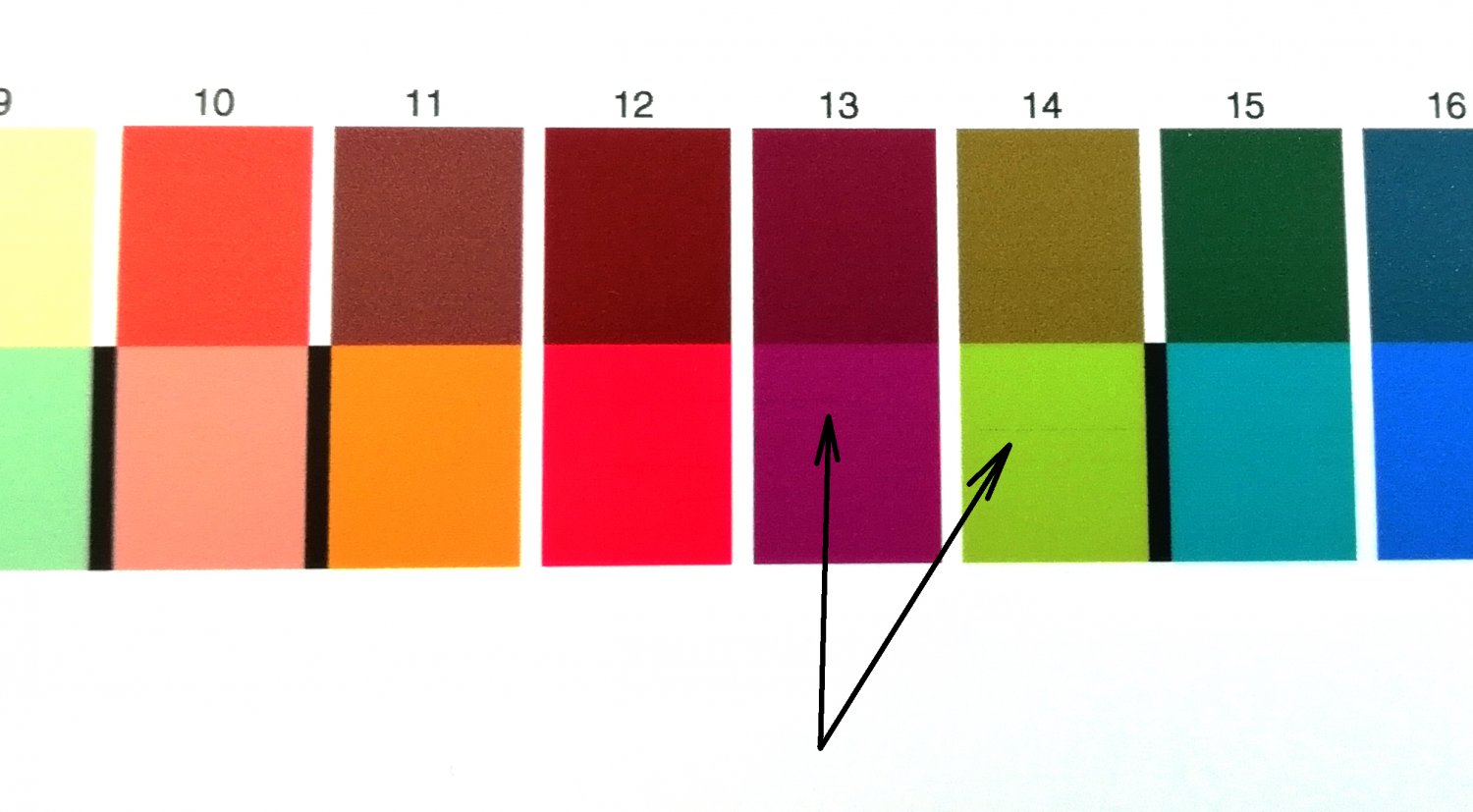

Epson Stylus Pro 4880. Возраст около 7 лет. Используется только для печати цветопроб "для себя". Нагрузка небольшая(обычно 1-3 А3 в день)
Rip Efi 3.1
Чернила Epson Ultrachrome K3, бумага тоже оригинальная.
Пару недель назад начались проблемы.
Если принтер не печатал пару часов и больше - забиваются дюзы(появляются мелкие полоски на ровных плашках). Сами полоски нам не критичны, но замечено что и цветовоспроизведение изменяется. Вначале незначительно(в пределах dE=1), дальше - больше.
Приходится чистить голову(head clining или nozzle check в режиме авто), после чего проблема исчезает до следующего раза.
В чем проблема? Что делать?
Полоски видны слабо. Сфотографировать нормально не получается. IMG_20180605_125723.jpg

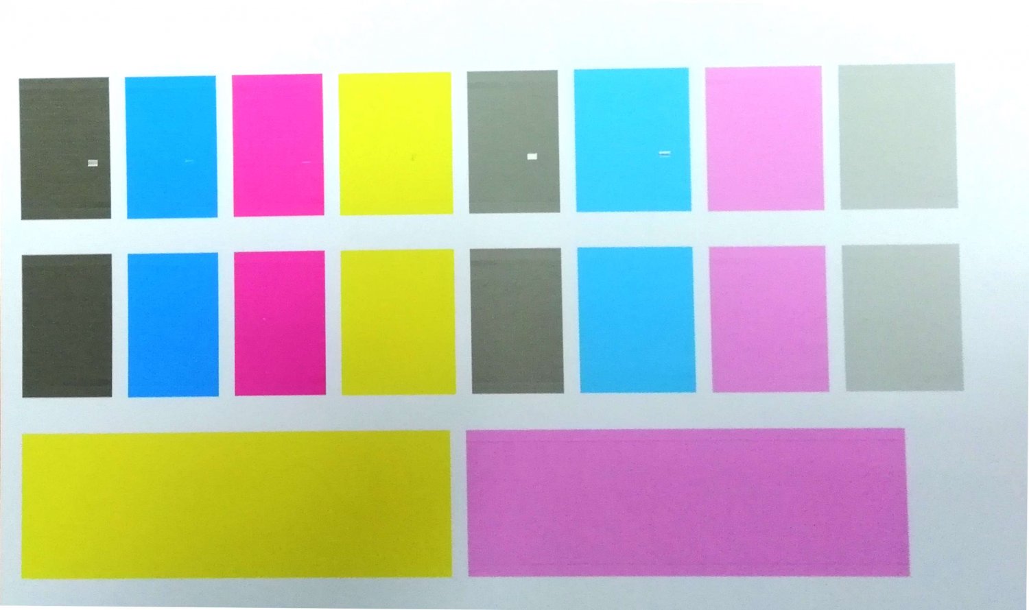

Если отваливаются дюзы - думаю, подсыхание. Я бы смотрел в сторону блока капы-парковки. Скорее всего, в силу возраста аппарата, не герметично фиксируется голова при простое.

Да сервисники меняют эту капу у меня раз в два года. Она действительно разгерметизируется. И в процессе замены растворителем или спиртом (не знаю) очищают края головки от засохшей грязи, так же мешающей плотному прилеганию к парковочной капе. Если пыльно - дополнительная грязь, у меня один принтер стоит над другим - в верхнем всегда почище. Еще если жарко в помещении то тоже сохнет, у нас специально для принтеров кондиционер, а просто людям не поставили бы.

За семь лет, если не обслуживали, ракель стал деревянный/кап станция не прилегает к головке.
New-original-capping-station-for-EPSON-4400-4450-4800-4880C-4880-PX6250-6550-4880-pump-unit.jpg_640x640.jpg
Вам менять надо ракель очистки и капа (парковку).
Возможно узел в сборе, зависит от износа.
Кажется она отдельно от clean станции идет, а не в сборе.
Ракель вообще самый дешевый в узле.
Обычно "полосят" цвета от дальних катриджей слева. Но у нас заполосили ближние.
Поменяли узел целиком.
