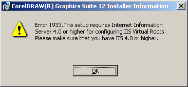

Может кто сталкивался с такой проблемой: запускаю Корел 12, а вместо привычного интерфейса, запускается вдруг, процедура инсталляции, естественно с вопросами где тут у вас такой то *.cab файл и тому подобное. Деинсталлирую предыдущую установку и запускаю заново Installer.exe, и когда до окончания установки остается 21-23 секунды выскакивает сообщение:
Error 1933.This setup requires Internet Information Server 4.0 or higher for configuring IIS Virtual Roots. Please make sure that you have IIS 4.0 or higher.
Скриншот сообщения
после чего инсталляция сворачивается и ничего не помогает...

Внимательно смотри на компоненты, устанавливаемые вместе с Корелом. Какойто из устанавливаемых компонент требует Internet Information Server(это не имеет никакого отношения к экспловеру) - программы, позволяющей сделать из вашего компа интернет-сервер. Обычно на пиратских компактах выкидывается нафиг.
IMHO это както связано с некоректно сломаной активизацией
