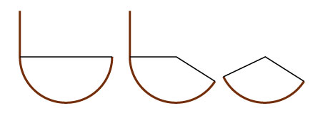

То что барабан внутренний я и так знаю. Мне известны три модификации Ешеров. Поэтому и спрашиваю какой барабан. Сообщи max размер пластины (паспортный), сектор раскрытия барабана.
Ответ: Escher-Grad Cobalt и перекос пластин
Максимальный паспортный размер 660*1016 мм
Работаем же с пластинами 609*890 и 420*584
А что такое, прости за безграмотность сектор раскрытия барабана?
См. рисунок Скорее всего у вас первый (в смысле левый)
Да, похоже первый
