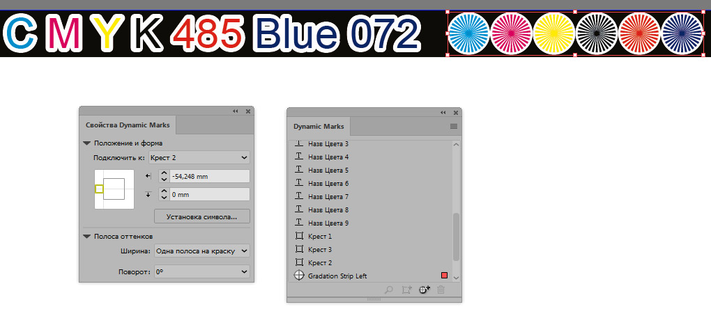

Делал такие Dinamik Marks в Desk Pack, там просто значок миры загоняешь в символы
Рельсы Dinamic Marks Для Esko если пригодится

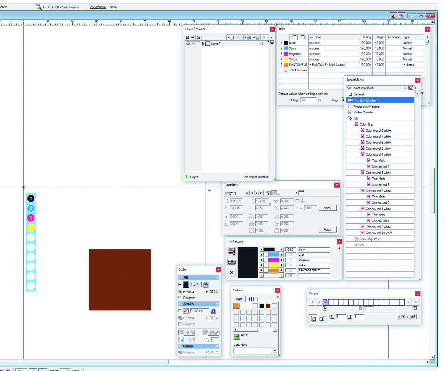

Я вставил в макет
Выглядит как на скриншоте.
Мне непонятно одно, а как это работает?
Вот открываю я верхнюю смарт марку Color Strip (я так понимаю это ваше название) и вижу что это всего лишь прямоугольник голубого цвета с жестко заданными размерами.
Потом открываю напирмер color round4 white и вижу что это белая окружность с однозначно заданным расположением относительно голубого прямоугольника. Внутри этой голубой окружности другая окружность с прямо заданым цветом сепарации (желтым, ну или 4-м по номеру). Внутри этой окружности тексовая марка которая прописывает номер сепарации, цветом того же номера.
Ну т.е. может я чего то недогоняю, но получается что если я хочу задать пятый пантон, то мне придется вручную создавать color round 5_white и т.д. Ну и с мирами также. Сплошная ручная работа.

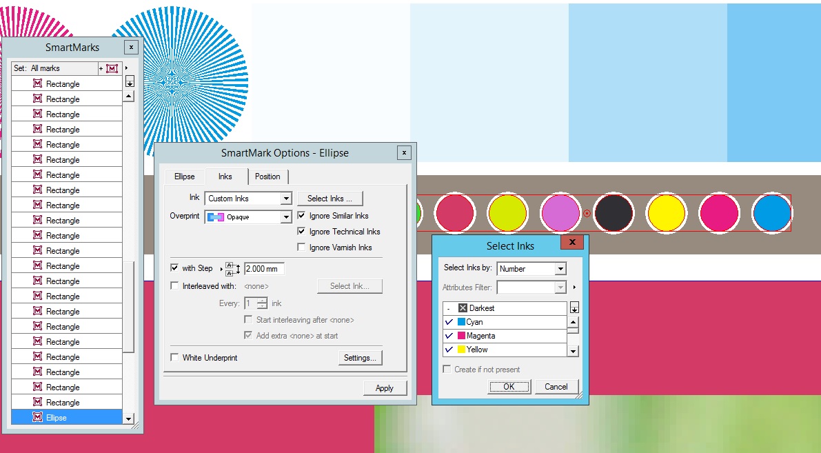

Создайте макет с максимально возможным количеством красок для вашей печатной машины. Создайте ОДНУ метку, либо возьмите готовый векторный файл в качестве метки. Задайте расположение на листе. Задайте метке параметры цвета - Custom Ink - Select Ink by - Number -1. Скопируйте. Задайте копии Number 2.
Повторять до полного морального удовлетворения.
Не забыть сохранить Mark Set:)
