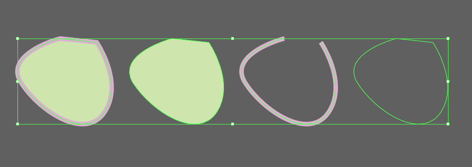

В Select Menu нельзя выбрать отдельно открытые залитые пути.
В VectorFirstAid закрывает только Unstroked Filled Path
Close Open Path закрывает всё.
Нет в мире совершенства. Почему бы или куда-то добавить доп. пункт меню (для еще одного нужного выбора) или если уж так закрывать, то хотя бы только с заливкой и с заливкой и обводкой.
А в случае Close Open Path добавить проверку - если что-то выделено, то закрываем только это.
Это же очевидно.

Выбрать незалитые и заблокировать?

wr-closeallpaths.js
Вот этот, вроде, ничего.
Закрывать залитые или нет - можно поправить в самом скрипте (про что написал сам автор)
Вот - выбрал незалитые. Два справа.
Заблокировал.
Скртпт Close Open Path - почему-то все равно захватил и самый правый тоже

Так что победитель пока wr-closeallpaths.js
Сделать бы ему еще переключатель залитые/незалитые/все...
