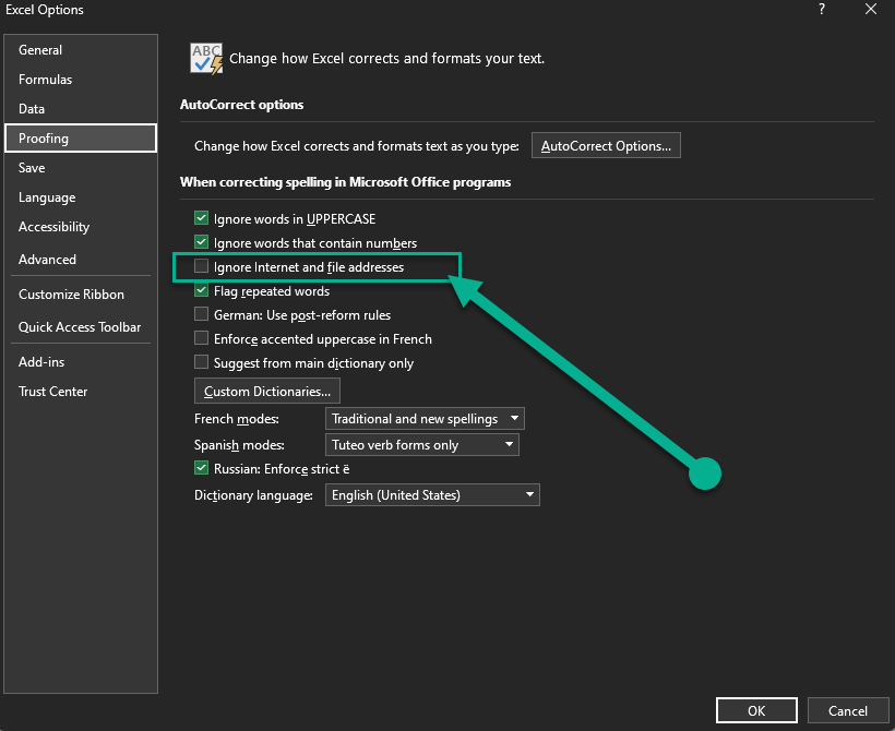

Вот это делал -
Turn off automatic hyperlinks​
When it’s not convenient to have Office automatically create hyperlinks in your document as you type, you can turn them off.
  1. Click File > Options > Proofing.
    (In Outlook, click File > Options > Mail > Editor Options > Proofing.)
  2. Click AutoCorrect Options, and then click the AutoFormat As You Type tab.
  3. Clear the Internet and network paths with hyperlinks check box.

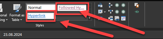

Но все равно рано или поздно эти две твари появляются в списке стилей - 2024-08-20_21-33-59.png
Как заставить эксель никогда не вспоминать о двух этих стилях и не возрождать их из мёртвых?

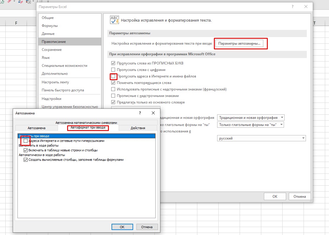

Всё очень просто. Кстати, в Word всё то же самое. Менять надо в двух местах. У меня русская версия офиса, но в целом понятно.

На всякий случай показываю, что и эта галочка у меня тоже давно отжата.
