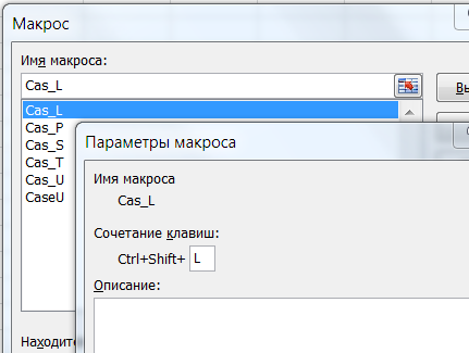

в макросах появятся - 6 макросов
5 без формы и один с формой
шорткаты - на свой выбор - штатно - как в сообщении 10
кнопочки в ленту тоже штатно через настройку ленты

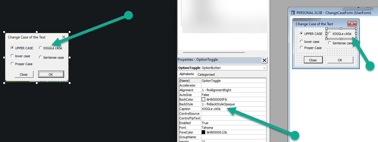

Юзаю чисто как два шотката. Или поднять весь регистр (редко нужно) или опустить. Жаль, что первую букву не "поднимает", там где нужен sentence case. Ничего, доберусь до твоего решения, снесу неверный плагин и поставлю православный новосибирский скрипт, если он будет пахать как надо))

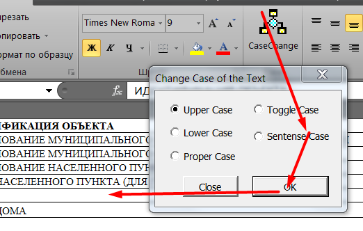

Чуть подшаманил вид менюшек (в caption формы обозначил что делается с текстом по команде). Так нагляднее, имхо.
