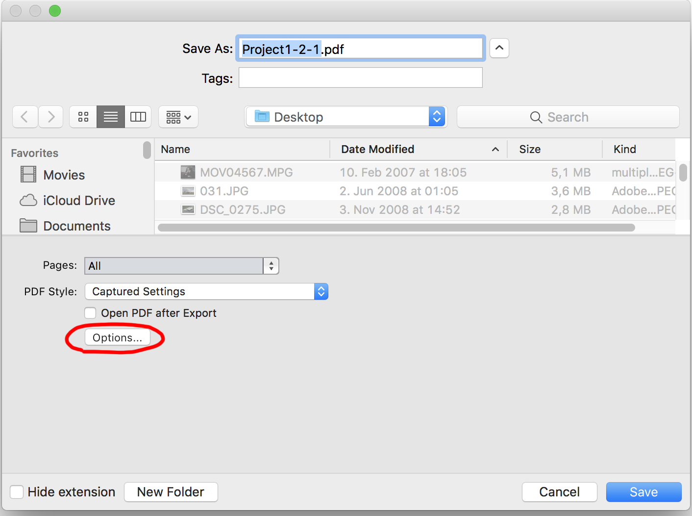

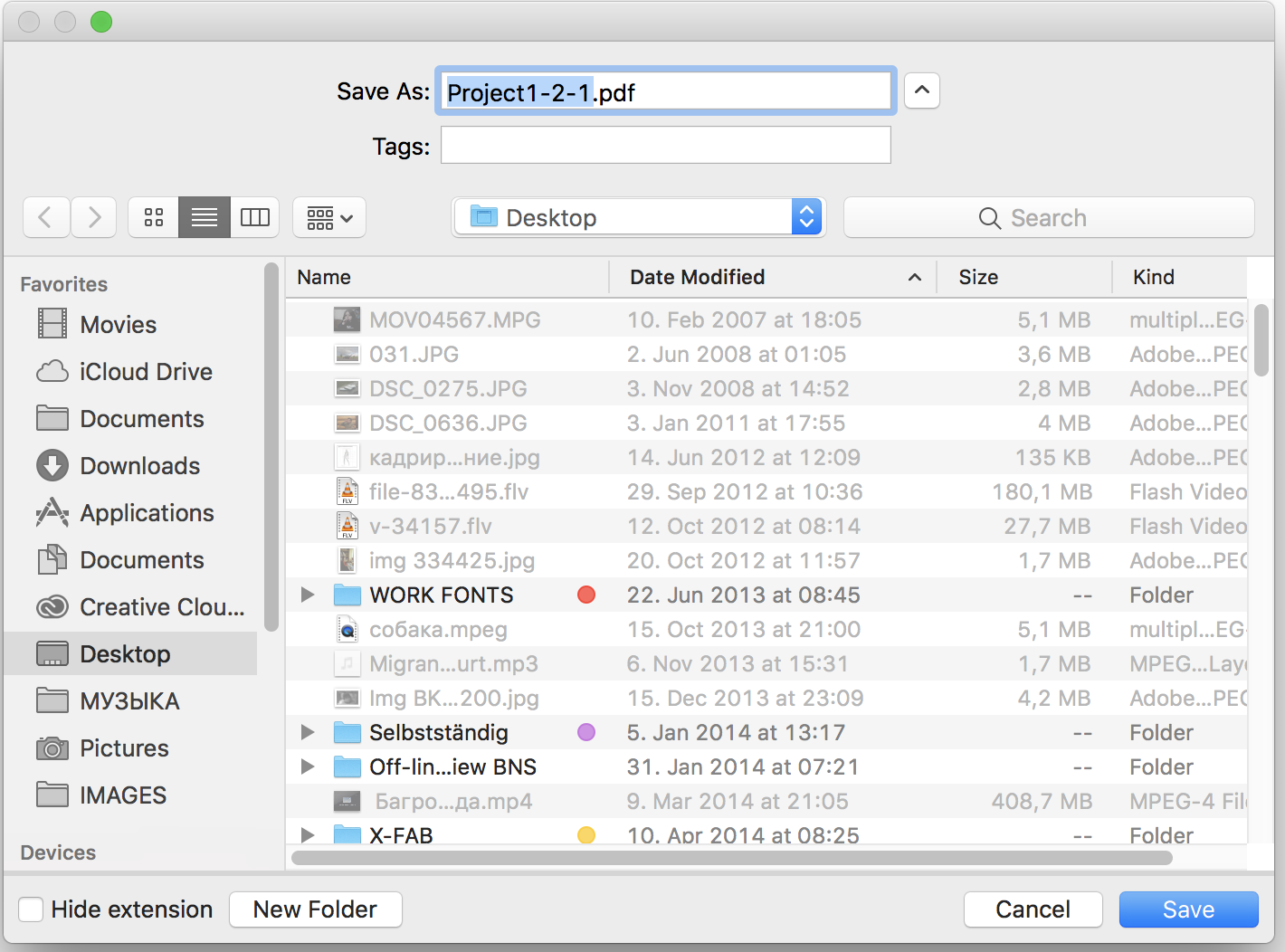

Я как раз собирался написать ответ: "В том-то и проблема, что в qxp2016 в окне Export layout as PDF отсутствует заветная кнопочка options. В этом вся проблема", – как вдруг случайно сделал открытие.
Когда в qxp 2016 (в более ранних версиях такого глюка не видел) даешь команду Export layout as PDF, то кнопки option нет. Но если потом изменить форму отоборажения меню нпример список на иконки и обратно, то кнопка options чудесным образом появляется! Шайтан.
