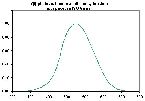

Если мерить плотность спектроденситометром, показания будут одинаковые. А потом, за каким фильтром? По какой формуле? Какой стандарт плотности?
Ответ: Eye-One Pro как эталонный измерительный прибор
Это Black. Какой фильтр? УФ?
Для измерения black применяется фильтр под названием Visual (строгое название функции — photopic luminous efficiency function).

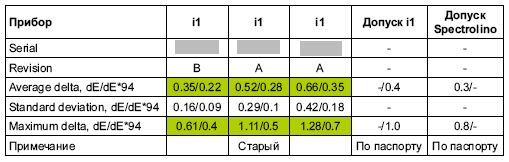

Есть, например, наборы керамических пластин BCRA (вот, например - http://www.aviantechnologies.com/products/standards/reflect.php).
У самого XRite есть Net-profiler для самостоятельной калибровки и ресертификации приборов, в составе которого есть карточка с полями, аналогичными по цвету плиткам BCRA и табличка с промерами референсным прибором (поправки эта штука, правда, может вносить только в "голову" SpectroEye, но EyeOne, по крайней мере, хотя бы можно просто проверить).
Скажем, у меня вот такие результаты для имеющихся приборов получались (13 полей, делалось 5 измерений, далее усреднение).

Спасибо!
з.ы.
На форумах пишут, что приборы очень чувствительны к пыли и аэрозолям. Отклонения от показаний зафиксированных на заводе-изготовителе могут достигать 10 ΔE.
На старой работе проверял i1 и SpectroEye обмером карты IT8.7. Типовая разность показаний 0,2-0,3 DE. Приборам лет по 8, эксплуатировались в лабораторных условиях. SpectroEye с год назад тестировал online на сайте Gretag.
Вчера сравнивал показания X-Rite 530 и i1(MT) в режиме измерения плотности. Разность показаний, как правило, не превышает 0.02. Мой вывод - приборы исключительно стабильные. Или мне повезло?
