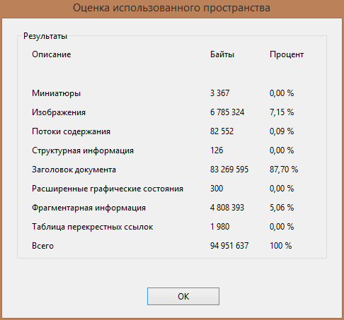

Здравствуйте.
Заказчик присылает файлы, которые ненормально много весят. Помогает оптимизированное пересохранение без метаданных.
Вижу, что много весит "Заголовок документа". Что мне сказать дизайнеру, чтоб он делал не такие большие файлы?

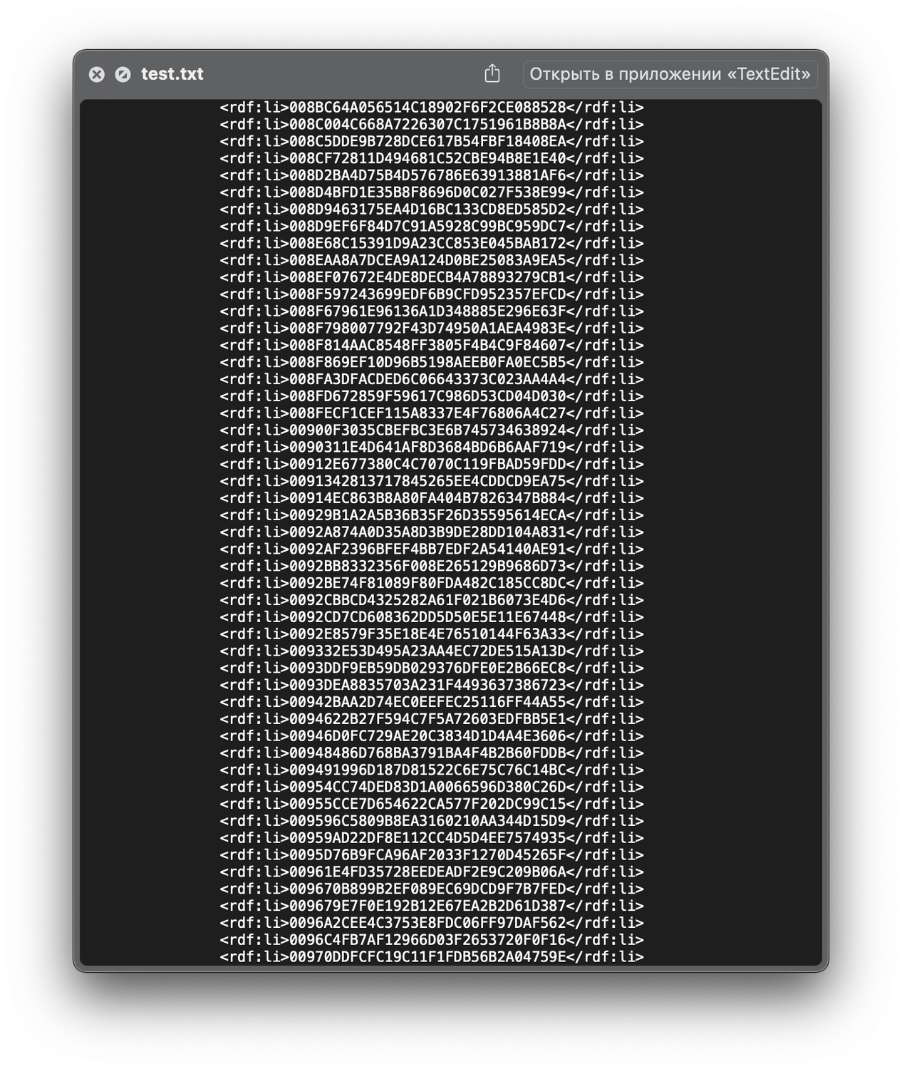

Метаданные rdf там. Уже обсуждали на форуме, правда про тиф, но суть та же.
