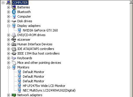

Произошел у меня разрыв с астралом и определенно кармический монстр покусал. :) Наблюдается странное:
Приключилось после переезда на новую платформу. Система WS2003EE x86. Видеокарта видна на том же скриншоте.
Какие только действия не предпринимались, в какой только шаманский бубен не стучал - безрезультатно. Три фантомных монитора не желают удаляться. Если поставить драйвер вида Standard VGA Graphics Adapter, то этого нет. Как только ставлю драйвера нВидии, так сразу такая напасть.
Я не уверен, но на видеокарте нет других видеовыходов и видевходов? А если попробовать отключить эти устройства (мониторы) в системе? Не удалять - отключить (сделать disable)?
Нет. Только два DVI, к которым и подключены два монитора.
Пробовал - не помогает. DPC все с такими же "лагами". Видимо, эти "мониторы" просто как некое следствие какой-то проблемы (в реестре?).
