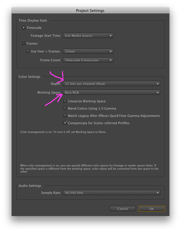

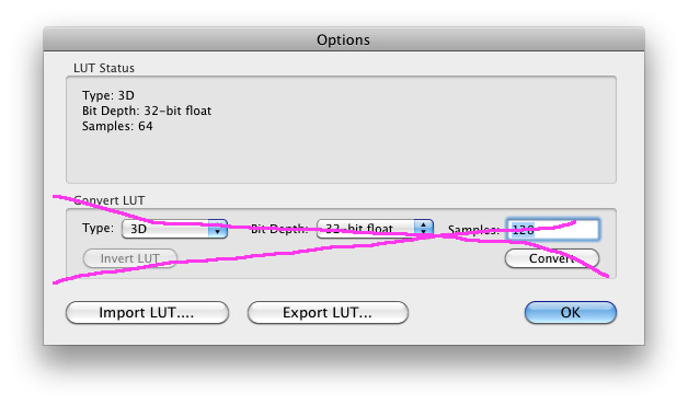

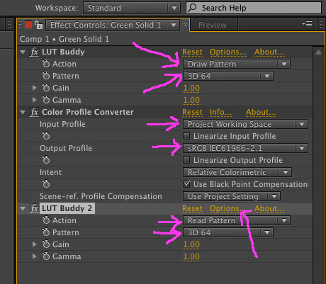

п.с. для тех кто сам хочет сделать такие луты под нужные исходные профили, вот пару скринов с настройками из афтер эффектс. главное для максимальной точности результата создать проект в 32 бит, и именно в том цветовом пространстве ИЗ которого планируется конвертировать в sRGB. как юзать Lut Buddy можно понять минуты за 2, есть много видео уроков.
