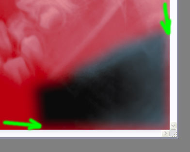

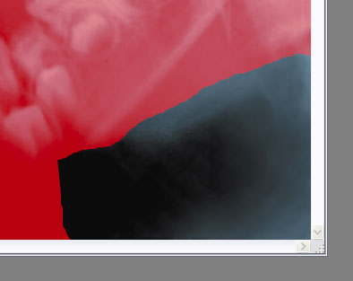

Привожу пару скринов. До и после этой операции.
Ранее край не затрагивался. Теперь вроде как всё корректно, но часто это не нужно. Хотелось бы край оставлять не размытый. Где-то может в настройках есть?

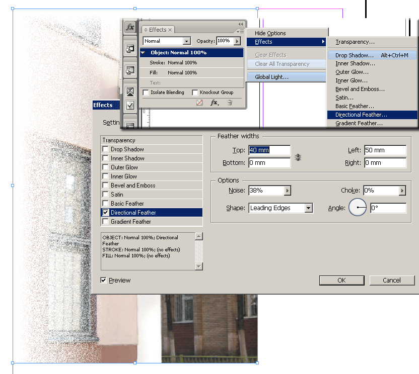

А дирекшенел физер? Задайте 2 края с физером 2 - без.

Ответ: Feather в CS3
Вот оно -
ага.. . а чего не похоже что ли? 8-))
Черт не заметил! 8-) А вы сделайте в Инди и потом как смарт объект в фотошоп...

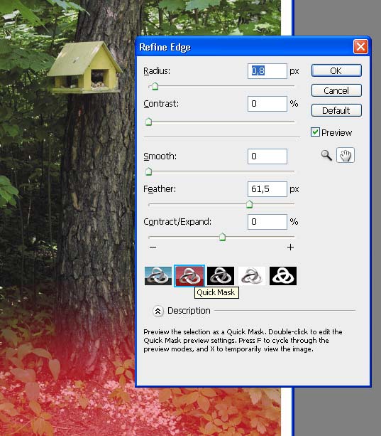

Наверное все давно в курсе, но вдруг кому пригодится.
Select->Refine Edge (Ctrl+Alt+R)
    58 КБ · Просм.: 910
