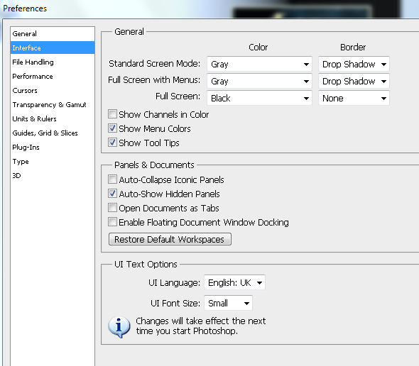

2) при перетаскивании файла из проводника в фотошоп с уже открытым файлом не создавался смарт-объект, а просто открывался новый файл в новом окне.
У меня в установках убраны окна как табы (терпеть не могу подобный режим в шопе!).
Соответственно, когда переносишь файл и попадаешь на шоповский десктоп — создаётся новый файл в новом окне.
Если же попадаешь на какой-то открытый — получается смарт. Дальше не копал, так как режим с вкладками не люблю :)

Ответ: Фичи CS5 - как избавиться?
Вот от этого и хочется избавиться.
Поисследовал немного.
Получается, что нужно не попадать либо в открытый файл (если режим окон), либо в десктоп и вкладку (режим вкладок).
Хорошо хоть убрали глюк CS4, когда в любом случае drug'n'drop открывался только во вкладках (даже будучи выключенным).
И активное окно теперь стало лучше видно под win7.
А то было всё серое, чёрт ногу сломит (
