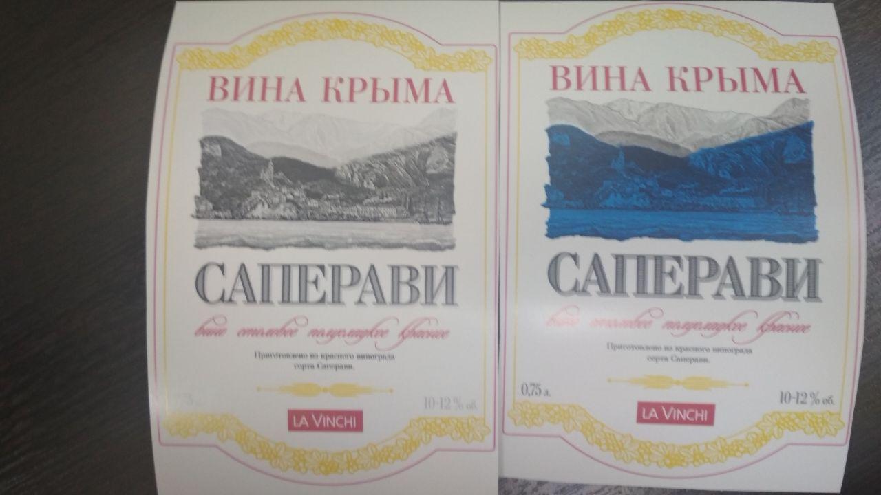

По непонятной мне причине Epson 4900 в связке с Fiery FX 6.4 при печати цветопробы заливает синим всю область где присутствует пантон, назначенный вручную в Иллюстраторе.
Слева - первая редакция, справа с незначительными правками и замененным в картинке CoolGray5 на CoolGray10.
Картинка состоит из 2-х цветов CoolGray5 (10) + черный, назначенный пантоном.
Что с ним происходит и как это побороть?

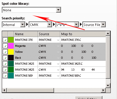

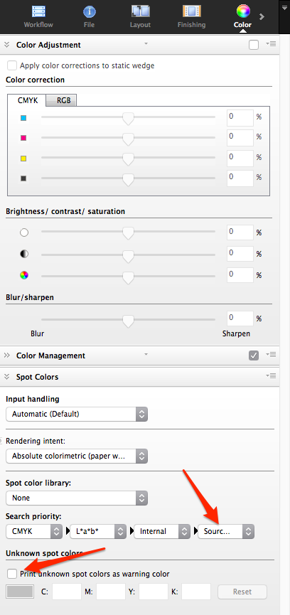

Посмотреть вот здесь и убедиться, что в цепочке присутствует элемент Source File. Похоже, что EFI просто не знает, каким цветом печатать этот пантон.
Присутствует.
Обратите внимание на то что синий цвет заливается 100% плашкой, там где есть хоть 1% этого пантона, но только в картинке. Не заменяя его же в векторных элементах (надпись "САПЕРАВИ").
Регулярно сталкиваюсь с такими чудачествами EFI. Если использовать кастомные библиотеки (появляется, если пантоны ручками перебивать на вкладке) - такое бывает. Иногда часть пантоновых наложений заливает черным. Встречал перекрашивание мелкого процента нежно-зеленого пантона в 100%ную пурпурную плашку.
