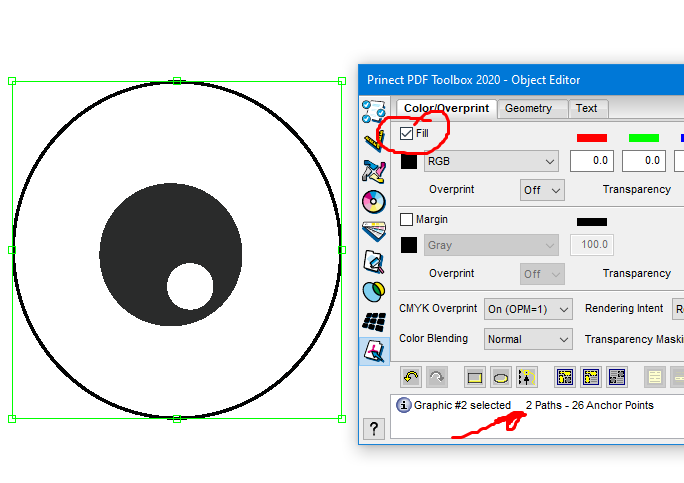

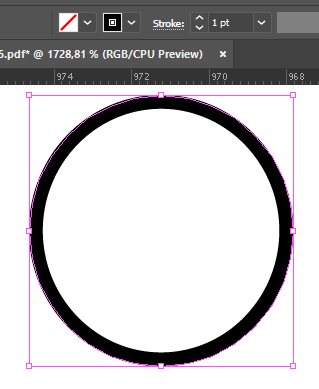

В Иллюстраторе показывается, что это окружность с обводкой, но без заливки
В Акробате - это уже что-то другое
egorus2010
823
36

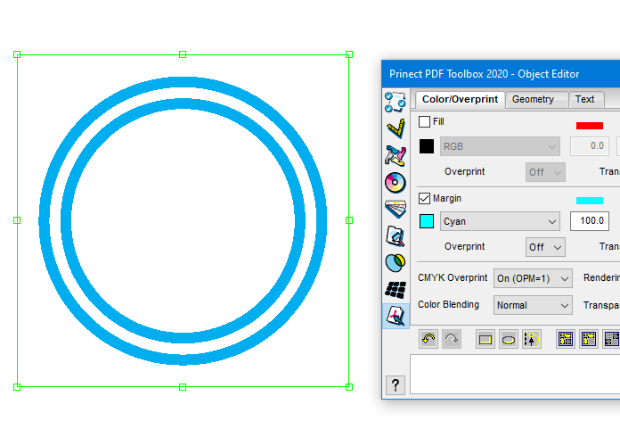

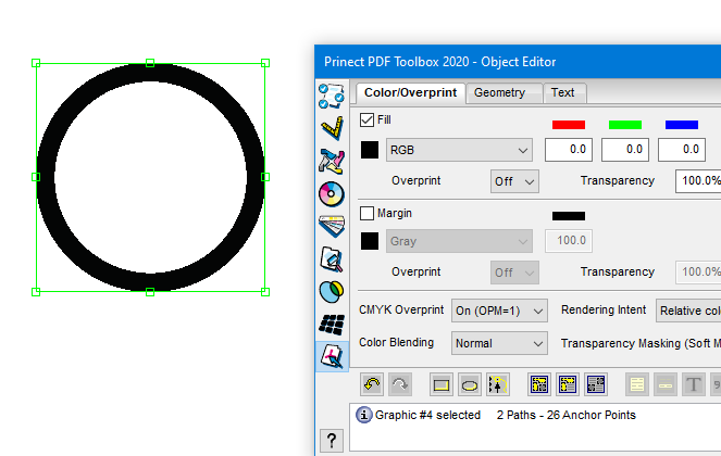

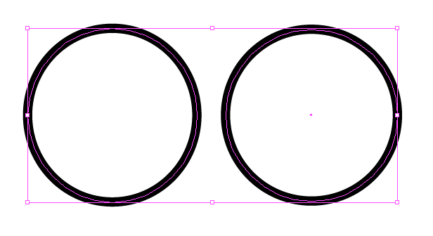

Если убрать заливку и применить обводку (в pdftool) - то видно, что это вот:
~RA~
9 743
2 793
И?
egorus2010
823
36

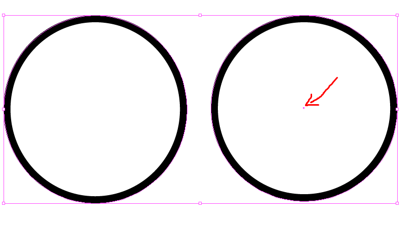

А вот она же и справа настоящая окружность с обводкой и без заливки
egorus2010
823
36
Если это кольцо, то почему Илл показывает, что заливки нет, а обводка есть*?
И эта фигура не маска и не составной контур.
А что это?
Программа резки плоттера не хочет ее резать (в фирме с плоттером, не у меня)

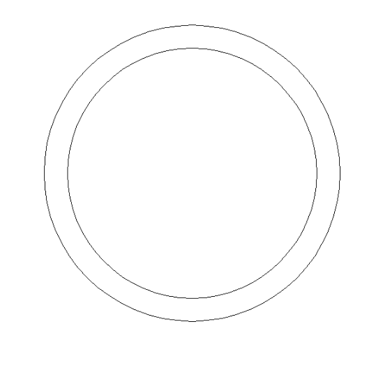

ДА, это глюк. Вот та же фигура в CS5. Старый Илл видит явно кольцо

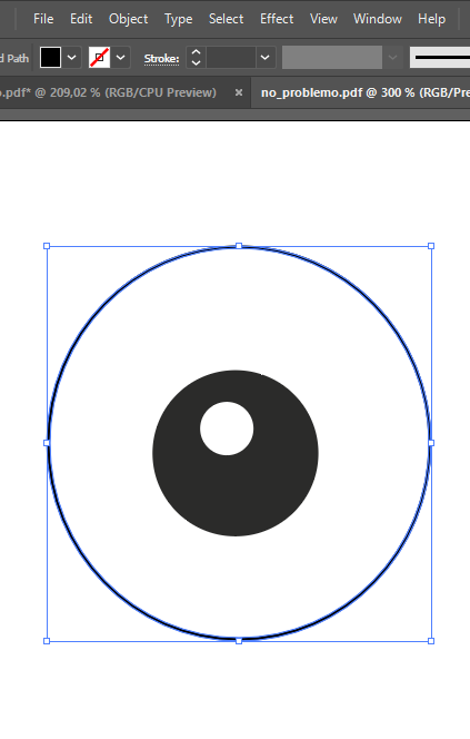

Мда... а с этим файлом например... Все в порядке или тоже по разному?
  • no_problemo.pdf
    65.1 КБ · Просм.: 15

У Вас это компаунд (или как это по русски...)
egorus2010
823
36

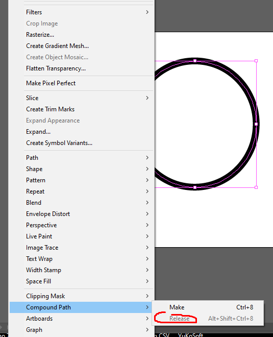

Так что у вас, как мой файл показывается, как кольцо?
Только я же и спрашиваю про Illustrator 2021 (25.2.3)
У меня не показывает, как кольцо. Не показывает, как составной путь.
Я же поэтому и спросил.
Вот же:
У меня данная окружность открывается полигоном, т.к. файл сделано в версии выше чем мой CS6, то приват-дата несовместима, и он открывает pdf часть файла, где линия преобразована в полигон.
Если это глюк, то согласитесь с этим.
Согласен :) Ваш личный глюк :) У остальных это фича :)
