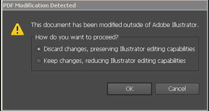

Ок. Тоже с начала и по порядку начну :) В вашем pdf созданном иллюстратором на самом деле 2 части, собственно pdf и ai. Кто-то (возможно не со зла, а может со злым умыслом) в pdf части перевел линии в полигоны. Ваш AI открывая файл вполне себе вменяемым англ. языком спросил:
"Мне открыть измененную pdf часть файла или родную ai?
Вы не долго думая жмете по умолчанию ок и он открывает родную часть, где нормальная линия, а не полигон.
Другой бы радовался, что есть родная часть где все контурами и не надо переделывать, но Вы огорчаетесь:)

Нет, не спрашивал он ни разу
