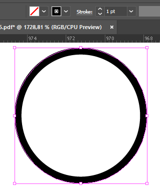

Ну как же стандартный, на самой первой превьюшке явно видно, что у вас, как минимум, центральная линия смещена, в спецификации PDF разве есть такое?
В Иллюстраторе показывается, что это окружность с обводкой, но без заливки
Впрочем, я не настаиваю, я вполне допускаю мысль, что в каком то билде какой то версии ленивые глупые индусы могли вообще забить на поддержку стандартных контуров, в этом случае это действительно баг конкретной версии.
Потому я и спрашиваю - на СТАНДАРТНЫХ ФАБРИЧНЫХ или вообще каких либо настройках свойств линии контур остается контуром или всегда становится компаундом?
